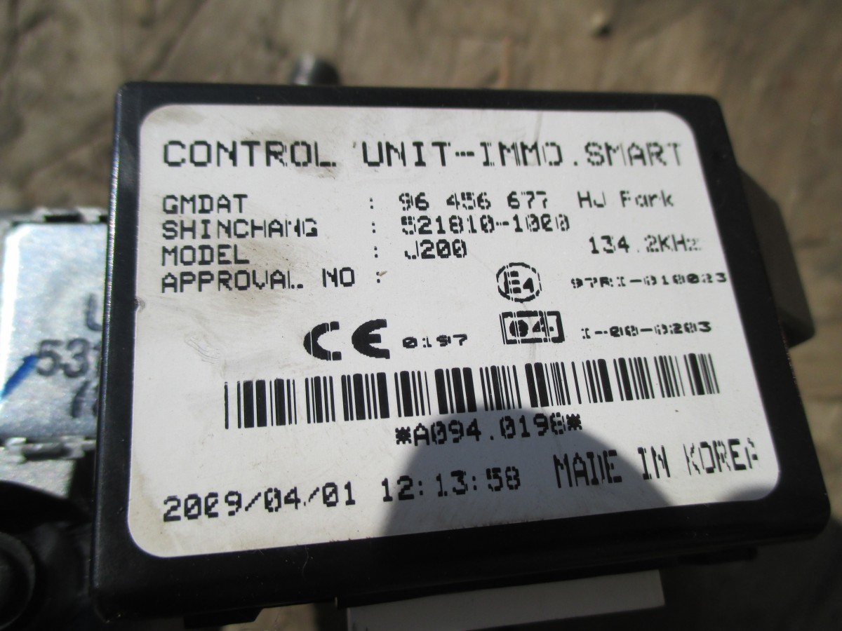

    С помощью Т300 ключ прописать мне не удалось, еще и походу прошивка слетела потому как вин ICM FFFF а ECM 0000. Снял иммо, а там еепрома нет, а стоит контроллер st72c334j4. Ключи в нем? Фотка чужая, но на картинке такой же блок.
