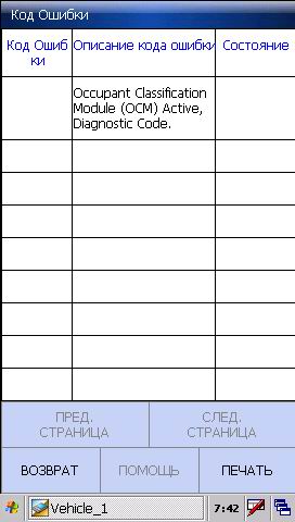

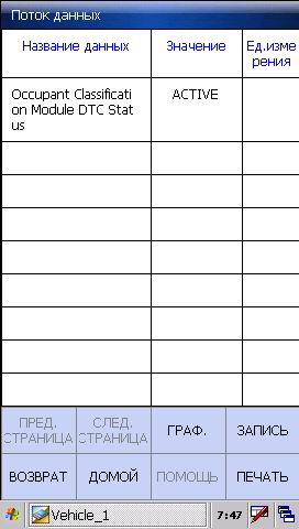

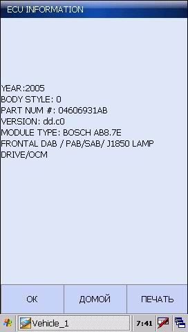

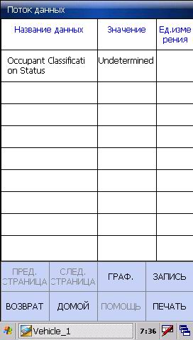

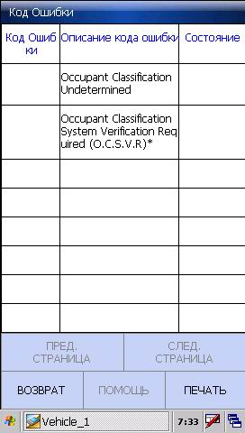

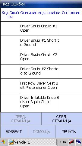

  1. Форумчанам и гостям привет ! Всех с пришедшим новым 2014 ! Сегодня не удалось победить Chrysler Pacifica 2005г. Хочу очередной раз разжевать тему по подушкам на этом авто. Из разных источников выяснил, что при восстановлении SRS этого автомобиля везет не всем. В самом блоке управления краш не прячется. Но в некоторых случаях возникает необходимость калибровки чего то. Я пока в таких ситуациях слаб на опыт и прошу подтвердить с разъяснениями или опровергнуть мои заключения. поставил резюки на все сработавшие точки (предварительно прочитал диаганом). Блок даже снимать не стал по вышеуказанной причине. В итоге получил одну постоянную ошибку не удаляемую. Остальные ошибки ушли. Лампа загорается при тесте, потом гаснет на секунду и снова горит. Какие перспективы победить до конца сей авто ? Прилагаю скрины диагнозы. Спасибо любому мнению !
