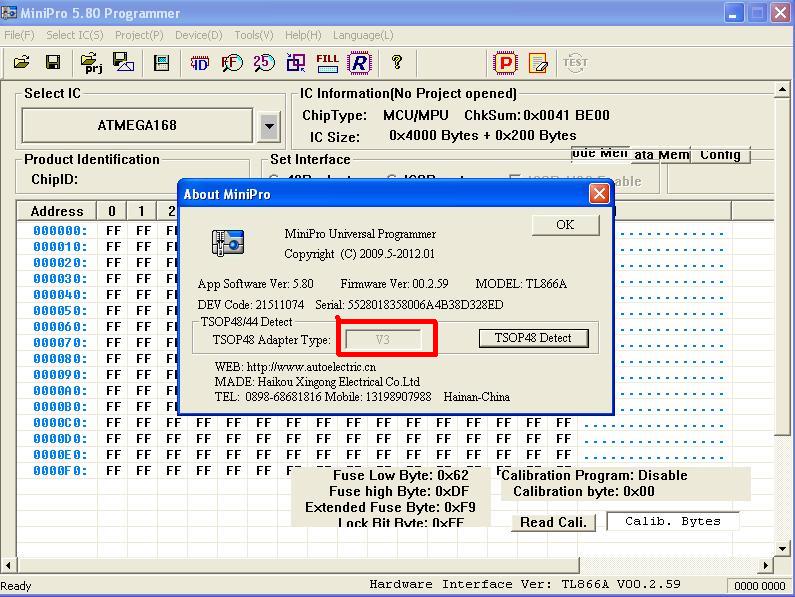

  1. Появились в пользовании пара программаторов бюджетной линейки,вот решил поделиться первыми впечатлениями. Первым по списку программатор TL866A с комплектом аптеров,и ICSP портом на борту.При первом включении запросил обновить железо,что и было успешно сделано.Попробовал на ATmega8,16,32,Atiny2313,13,15-читает и пишет без проблем,можно играться fuse как душе угодно,это преимущество параллельного режима программирования.Так же было опробавано несколько PIC-16F636,16F84,16LF876 так же проблем нет.Далее пошли EEPROM,серия 93Cxx,93Sxx,25xxxx все что было под рукой- читает и пишет как говориться без сучка и задоринки.Из Flash выбор у меня был небольшой,подопытными оказались 29F200B,29LV400B,29BV010-так же прошло все гладко.В программаторе предусмотренна функция автоматического определения SPI Flash серия 25xxxx.К сожалению под рукой не оказалось M35080xx-заказал недавно как придут попробую и отпишусь. Рекомендации; 1)При покупке надо поинтересоваться у продавца насчет адаптера для микросхем в корпусах Tsop32,40,48,Psop 44,Sop44 -обязательно должна быть версия V3 так как V0 после мая месяца этого года считается вне закона и соответственно с Flash в корпусах Tsop32,40,48,Psop44,Sop44 работать программатор не будет. 2)Лучше сразу не пожалеть денег и приобрести TL866A-он идет с ICSP портом на борту,что часто просто необходимо(TL866CS-хоть там и есть место под разъем,переделать невозможно) 3)К программе существует русификатор,но предупреждаю работает криво,во первых отказывается работать автоопределение SPI Flash,во вторых при работе с Flash 29 серии ругается на Chip ID,в третьих пропадает справка в виде картинок показывающая правильное расположение чипа в адаптере. 4)Окно программы открывается в урезанном виде,для более комфортной работы надо в свойствах установить "Развернуть во весь экран",по крайней мере для меня так работать показалось удобнее. Вобщем в итоге пока вполне доволен приоретением,да и сумма по нынешним временам не так и велика.Единственный минус-доставка,это просто полный пиз""ц,ждал больше месяца!!! Скрины программатора и для определения версии адаптера прилагаю. Следующий претедент на звание бюджетного это EZP2010.Все что было под рукой пишет и читает просто с устрашающей скоростью-такой маленький,но борзый блин надавыш.Очень удачно прикрутили кнопочку "SWAP",хоть и мелочь но приятно.Имеется функция прямого клонирования чипов,только нужен внешний источник питания(есть в комплекте,но с сетевой вилкой аля китай).К програме есть русификатор,при быстром анализе вроде косяков не обнаружил.На версию V2.1 русик бесплатно,на V3.0 просят 100 рублей,думаю что не смертельно лишь бы работал достойно(но все таки являюсь стороником офф.софта без всяких патчей,русиков и т.д.). Из плюсов это; 1)Скорость-особенно актуально если работаешь с SPI Flash. 2)Не нужно ни каких финдиперстовых адаптеров ,все работает Pin to Pin. 3)Прогер заточен именно для Serial EEPROM и SPI Flash,а это уже неплохой плюс-не люблю комбайны типа 3 в 1,вечно какие нибудь глюки. 4)Цена вообще смешная,мне он встал чуть больше 1000 руб. Из минусов; 1)Обновление софта редкое,да и вообще как бы в проект не заморозили. 2)Как всегда доставка-мать ее за ногу. Вот такой небольшой обзор получился,может кому пригодится при выборе программатора в бюджетной категории.
