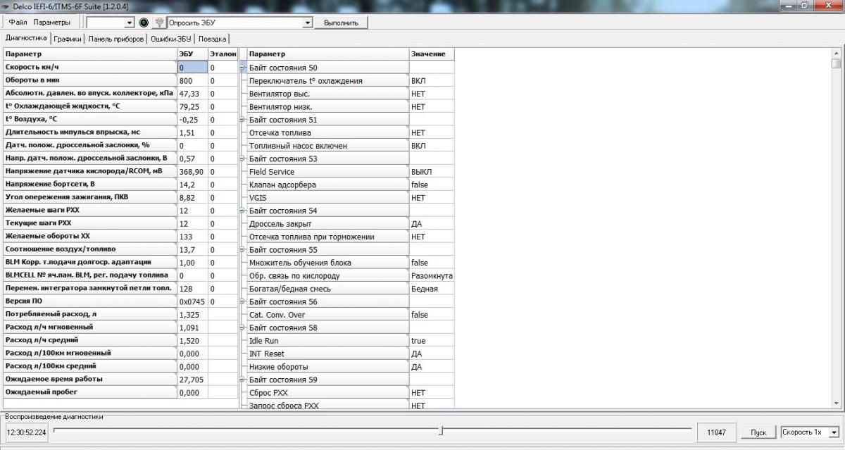

  1. Доброго всем времени суток! Машина Daewoo Lanos 1.5 SOHC, год выпуска 2005 Евро-0 (нет лямбды стоит СО потенциометр), комплектация SE (ГУР, кондиционер). Имеется проблема следующего характера: 1. При прогреве через 10 секунд после заводки обороты с 1100 поднимаются до 1200-1300 и начинают медленно плавать в этом диапазоне (1100-1300). Температура в гараже около 0 градусов. Как машина прогреется (5-7 минут) то диапазон колебания оборотов обычно снижается 850-1100, но не всегда. 2. Интересен следующий факт, что если заглушить после достижения рабочей температуры двигатель и завести снова, то х.х. приходит в норму 825-850 оборотов. 3. Ещё один интересный момент, если проделать процедуру заводка, прогрев, глушим, заводимся (получаем нормальный х.х), едем куда нибудь, то через какое-то время проблема качания оборотов (800-1100) а иногда и зависания оборотов (1110) появляется опять. 4. Последний интересный факт, если снять клемму АКБ, проблемам исчезает на день иногда на два. Теперь что было проверено (сделано): -все фильтры новые; -свечи новые; -бензонасос исправен ( давит 2.5-2.7 атм. на х.х, больше 3х атм. при прогазовке); -форсунки промыты проверены; -скрутки в проводке что идет к РХХ и ДПДЗ пропаяны; -РХХ работает без заеданий, ДПДЗ судя по компу работает во всём диапазоне вращения исправно; -ДАД проверен тестером судя по мануалу исправен; Кто что думает по данному поводу и подскажет где ещё покопать, с удовольствием выслушаю. Прилагаю скриншоты (после того как завел 1 мин, 5 мин, 10 мин, "заглушил завел") где более детально можно ознакомиться с параметрами в цифрах. Заранее всем спасибо!
