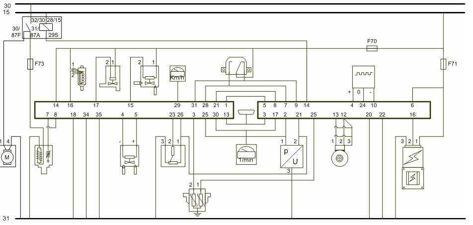

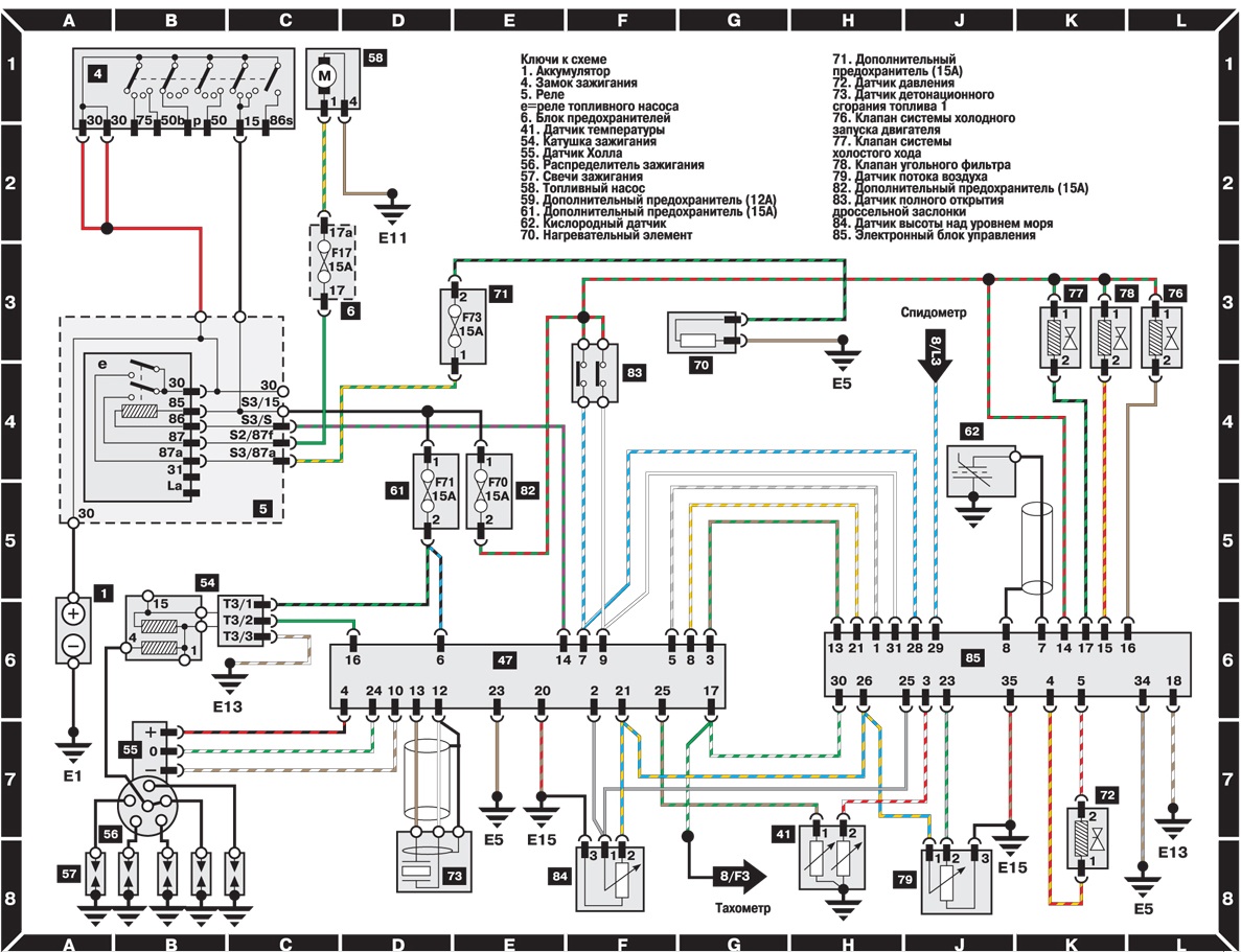

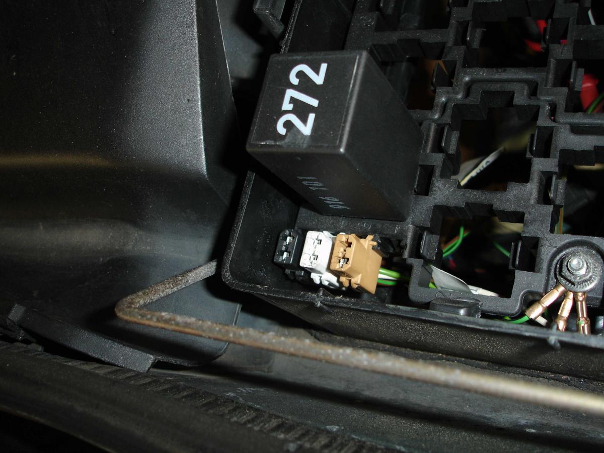

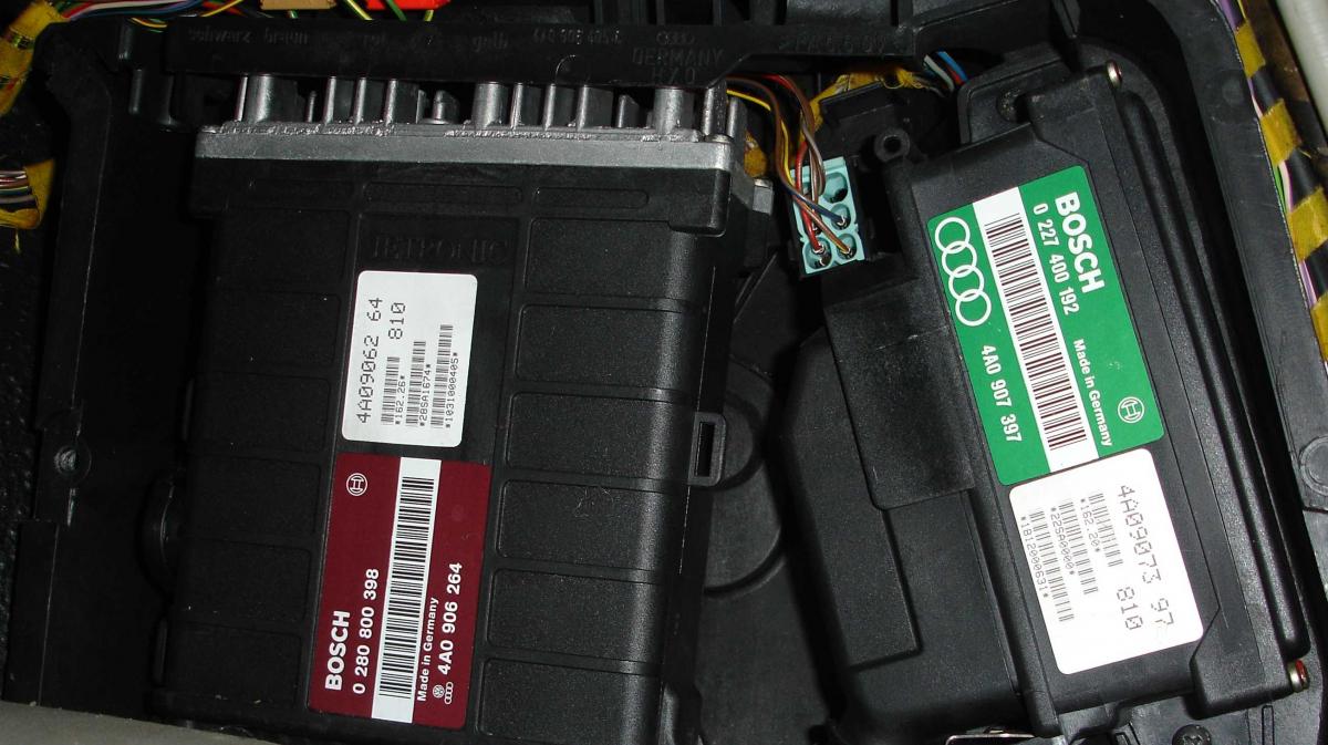

  1. Всем привет. Имеется вышеуказанная старуха с 93го года. Пытался выйти на связь с ЭБУ - молчание. АБС и Айрбэг видит. Разъёмы чёрный белый и коричневый. Все провода прозвонил - только коричневый разъём идет на ЭБУ. Вернее сказать там два блока стоит и между собой имеют связь. Вопрос: имеется ли возможность коннекта с моторником или только так называемые "блинккоды" возможны? Цель диагностики, найти причину случайных остановов двигателя сразу после завода. Диагностика VCDS 11.11.4, машина в списке заявлена. Прилагаю 2 схемы. На первой 13й и 3й контакт никуда не подключен: На второй же указанно что якобы есть соединение с диагностическим разъёмом, с каким именно не указанно. Вот ещё фото с разъёмов: Блок моторника и блок зажигания: Если нужно есть ещё фотки разъёмов и штекеров обоих блоков. Машина на ходу, всё работает, только иногда глохнет сразу после старта.
