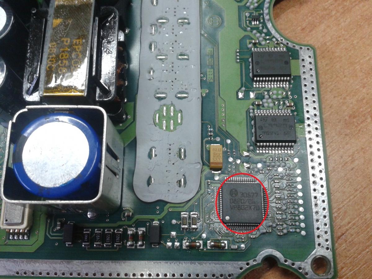

  3. Добрый день всем. Принесли на ремонт блок от VW Tiguan 2008г дизель. Блок EDC17CP14/=.Был уже вскрыт. Вопрос такого плана-есть у кого нибудь фото такого блока в открытом виде, тюкю есть подозрение что снесли некоторые элементы при вскрытии блока? Места которые меня интересуют отмечены на фото.
