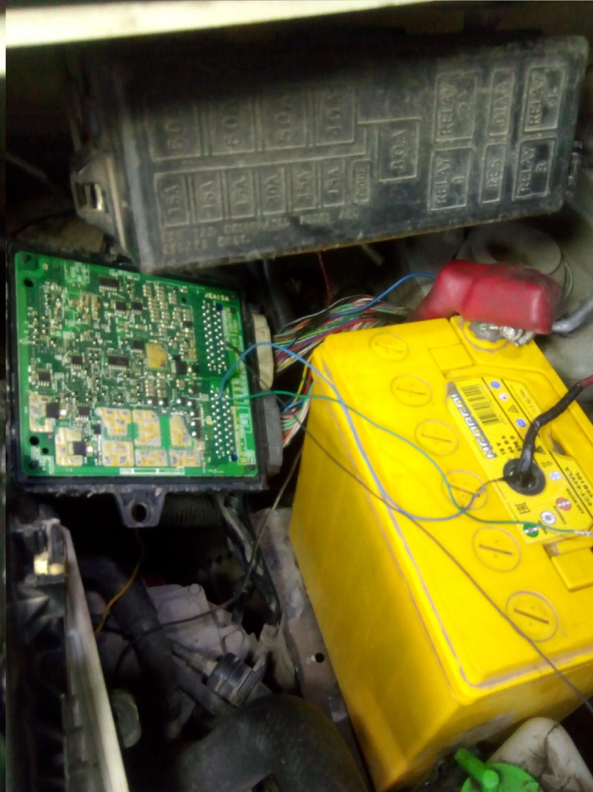

  1. Всем доброго времени суток, Ниссан моко, он же сузуки, мотор k6a, периодически выдает ошибку p0720, в месте с этим, блок управления либо не видит показания скорости, либо видит не достоверные, машина перестает нормально ехать. Суть в том, что в момент когда блок перестает видеть скорость, показания с датчика скорости до блока доходят, впрочем и с остальных датчиков фаз тоже. Сигналы идущие в блок смотрю по осциллографу, скорость которую видит блок, смотрю по сканеру. На фото видно, что сам сигнал снимаю непосредственно с блока.
