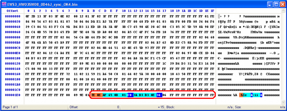

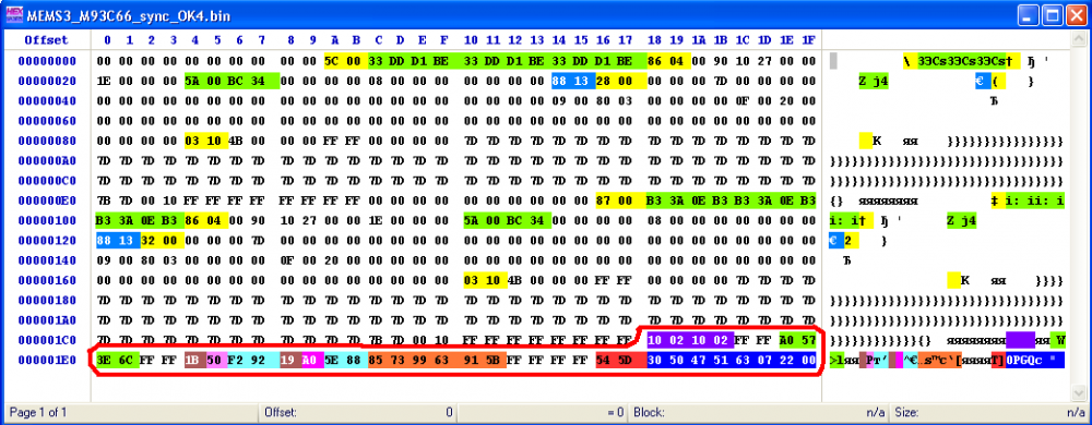

AndreyZ95 Опубликовано 4 мая, 2022 Автор Поделиться Опубликовано 4 мая, 2022 (изменено) В дамп 93С66 с адреса 0x01D8 вписывается например: 10021002FFFFA0573E6CFFFF1B50F29219A05E8885739963915BFFFFFFFF545D3050475163072200 40 bytes bin file: MEMS3_93C66_ISN_SYNC_ok.bin В дамп EWS (для hw03 sw08 0d46j) с адреса 0x01EB вписывается: 7E8EAF650B01C03AB3B30E3406FFFFFFFFFFFFFFFF 21 bytes bin file: EWS3_0D46J_ISN_SYNC_ok.bin Втыкаем, заводим... Изменено 4 мая, 2022 пользователем AndreyZ95 2 Ссылка на комментарий Поделиться на другие сайты Поделиться
AndreyZ95 Опубликовано 4 мая, 2022 Автор Поделиться Опубликовано 4 мая, 2022 Пардон , случайно MEMS3_93C66 в свапе положил ! MEMS3_93C66_ISN_SYNC_ok.bin Ссылка на комментарий Поделиться на другие сайты Поделиться

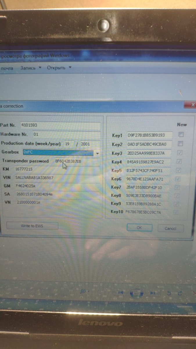

MASTER CLASS Опубликовано 8 мая, 2022 Поделиться Опубликовано 8 мая, 2022 (изменено) 3 часа назад, AndreyZ95 сказал: Зачем нужно это лишнее действие ?! В 4 посте всё разжёвано предельно просто, никакие ключи переписывать не нужно ! Андрей если разехался синхра до при заливке чужой пара ваши ключи останется на воздухе...если даже перенести пассворд и хеши из родного EWS в донорски всерогно стартер не будеть,ключи не опознает...пишется чисти 7935 и заводится,проверял лично на LAND ROVER FREELANDER 1.8 MEMS3 EWS. Изменено 8 мая, 2022 пользователем MASTER CLASS 1 Ссылка на комментарий Поделиться на другие сайты Поделиться
MASTER CLASS Опубликовано 8 мая, 2022 Поделиться Опубликовано 8 мая, 2022 Имею ввиду при замене полностю чужой дамп EWS, а не частями.Не разберая ничего можно восстановит только имея T4. 1 Ссылка на комментарий Поделиться на другие сайты Поделиться
