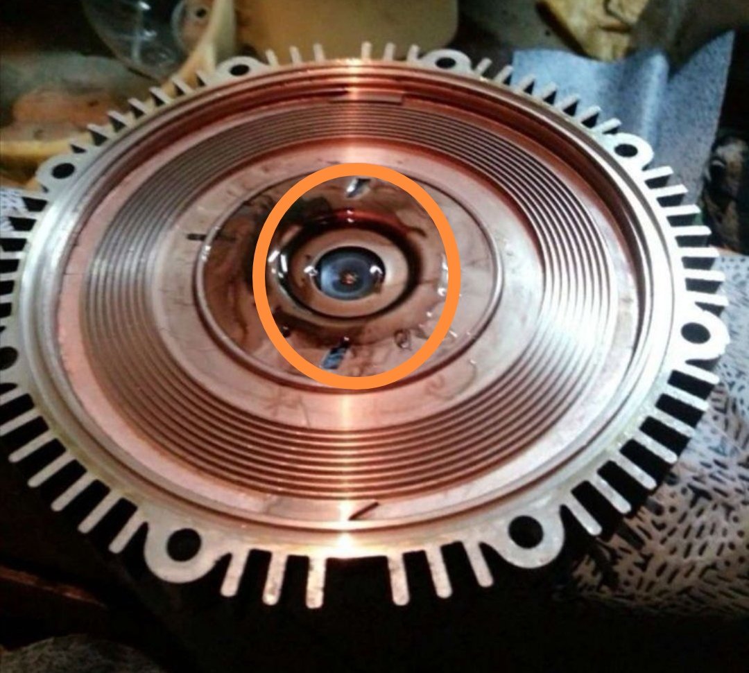

Андрей570 Опубликовано 7 мая, 2022 Поделиться Опубликовано 7 мая, 2022 У меня lx 570 2008г.в. Вискомуфта разборная, главное не порвать и не замочить уплотнительную прокладку (может разбухнуть и обратно не впихнешь), промывал от старой жидкости обезжиркой, просушил, затем шприцом закапывал жидкость под мембранки (на фото обведены) .. 40 мл вошло. сборка и усе готово. 1 Ссылка на комментарий Поделиться на другие сайты Поделиться

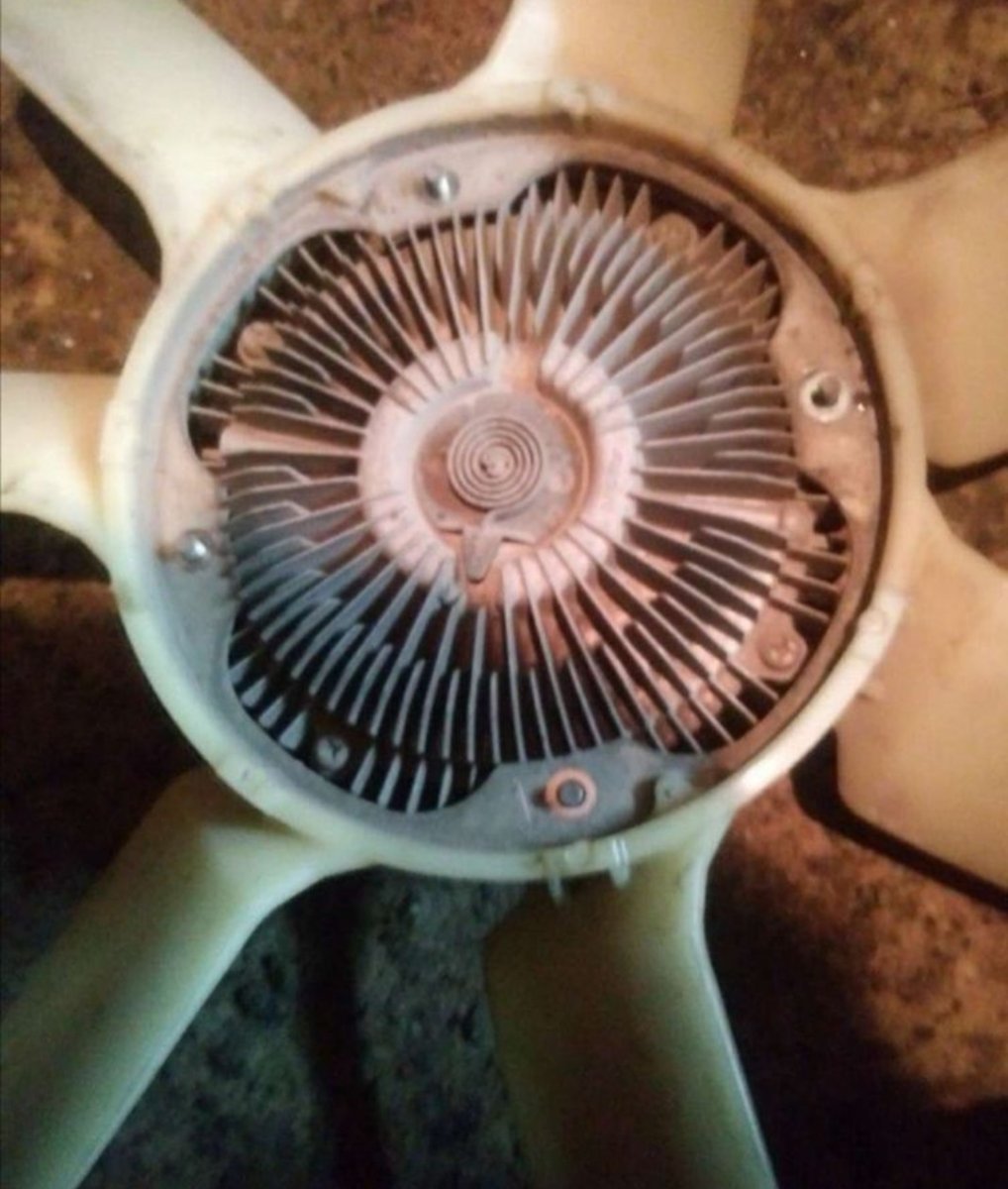

Андрей570 Опубликовано 7 мая, 2022 Поделиться Опубликовано 7 мая, 2022 Ответная часть 1 Ссылка на комментарий Поделиться на другие сайты Поделиться
