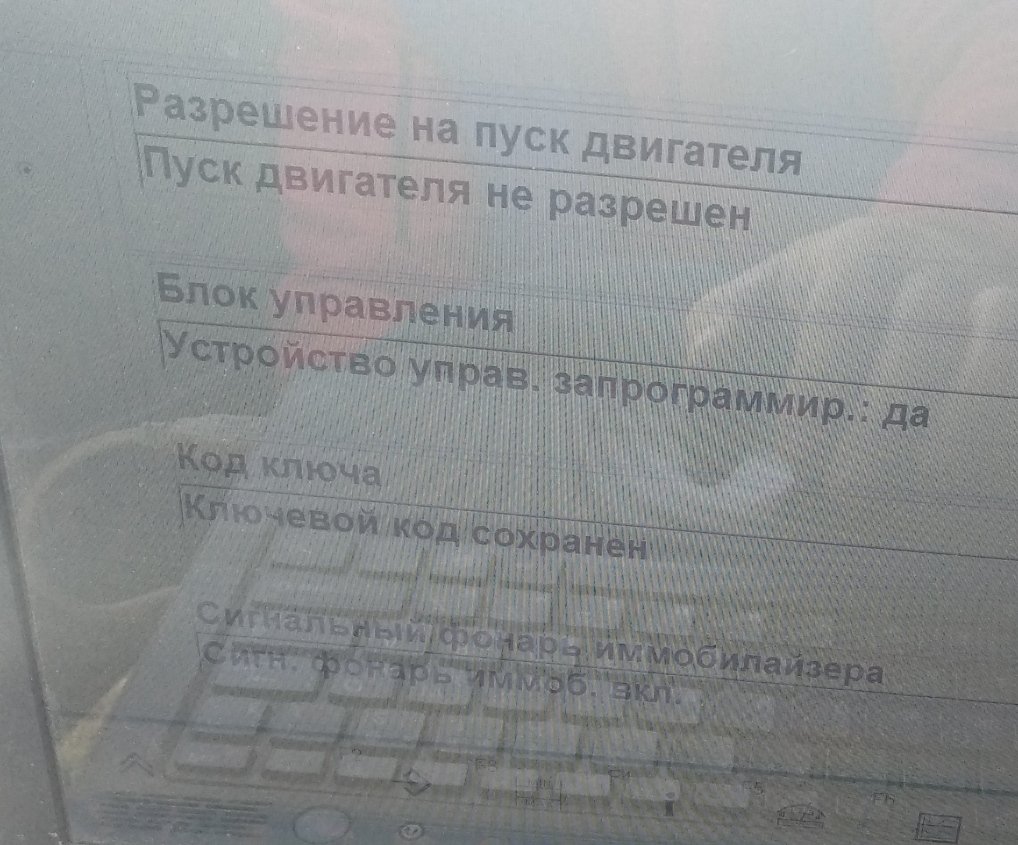

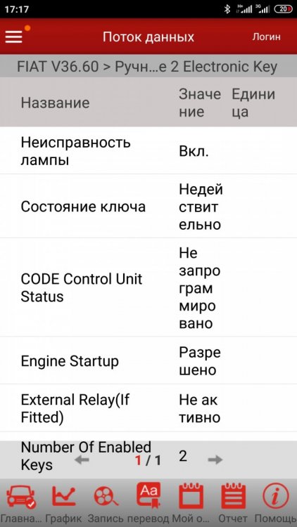

Я с радостью за вариант-Б, но с ним не так все просто, а то бы уже давно не мучался! Конкретно с этой машиной не все так просто, у меня нет на неё нормальной диагностики. В Fiat multiscan, который всегда помогал, заявлен только двигатель, к которому он не в какую не подключается, а иммо в списке нет. Diagzone читает иммо и мотор, но в иммо пишет, что ключ и ЭБУ не запрограммированны, хотя определяет количество вписанных ключей. Код вытянюл при помощи fvdi и в нем же прописал новый ID48(взял с нового Vag ключа с Ali) Код верный, поскольку вводиться в диагзоне, и пускает в программирование ключей.
Как привязать ЭБУ, я не нашел, но новым сделать смог. Удалить ошибки с иммо можно только введя код, диагзон этого не может, брал KTS, он смог, но мотор он не увидел. Коды ошибок в иммо я описал в начале темы. Вот и все дела!
