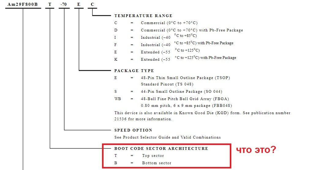

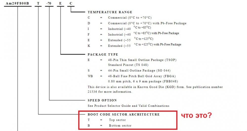

Zews 23 Опубликовано 15 мая, 2022 Поделиться Опубликовано 15 мая, 2022 https://html.alldatasheet.com/html-pdf/55496/AMD/AM29F800BB-90SC/526/9/AM29F800BB-90SC.html https://datasheet-pdf.com/PDF/M29F800FB-Datasheet-Numonyx-777075 вот ссылки на даташиты.... лично я нашёл разницу... не в подключке, а в организации структуры памяти... иными словами, последние буквы флех, имеют значение, "ВВ" не получится поставить вместо "ВТ", и наоборот, а "FB", в теории можно и туда и сюда... но... для того чтобы "заработало", видимо должно быть какое либо условие... делее читать даташиты лень.... мне оно не надо. 1 Ссылка на комментарий Поделиться на другие сайты Поделиться

JohnFirst Опубликовано 15 мая, 2022 Поделиться Опубликовано 15 мая, 2022 Как говорит один мой знакомый - " Сказочный д....ёб"))). В 15.05.2022 в 08:32, Zews 23 сказал: https://html.alldatasheet.com/html-pdf/55496/AMD/AM29F800BB-90SC/526/9/AM29F800BB-90SC.html https://datasheet-pdf.com/PDF/M29F800FB-Datasheet-Numonyx-777075 вот ссылки на даташиты.... лично я нашёл разницу... не в подключке, а в организации структуры памяти... иными словами, последние буквы флех, имеют значение, "ВВ" не получится поставить вместо "ВТ", и наоборот, а "FB", в теории можно и туда и сюда... но... для того чтобы "заработало", видимо должно быть какое либо условие... делее читать даташиты лень.... мне оно не надо. Показать Одарённый , BT от BB отличается только эксплуатационными характеристиками!!! Специально меняю эти флеши в некоторых эбу акпп. Ссылка на комментарий Поделиться на другие сайты Поделиться
