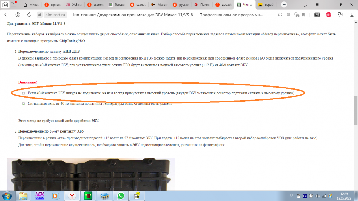

ansta Опубликовано 19 мая, 2022 Поделиться Опубликовано 19 мая, 2022 Все-таки для включения бензиновой части надо провод ДТВ кинуть на "массу". Если на нем нет массы (если ЭБУ не доработан), т.е. "висит в воздухе"- работает "газовая" составляющая. Но учитывая то, что в этой прошивке не отключен ЭБН и форсунки, работать должна в любом случае. Ссылка на комментарий Поделиться на другие сайты Поделиться

ansta Опубликовано 19 мая, 2022 Поделиться Опубликовано 19 мая, 2022 Катушка клапана управляется плюсом. Минус на ней постоянный. Хотя когда-то попалась авто с Украины, там и минус и плюс подавался с газомозга при включении. Суть переключения в минусе. Если есть минус- бензиновая часть. Если нет минуса, на канале АЦП ДТВ высокий уровень- газовая. Если провод отрывается, например, от клапана ГБО, и в прошивке отключены форсунки и насос- машина не заводится. Ссылка на комментарий Поделиться на другие сайты Поделиться

ansta Опубликовано 19 мая, 2022 Поделиться Опубликовано 19 мая, 2022 Была как-то машинка с Украины, с ГБО, которого я в глаза не видел, так там и минус и плюс подавал газомозг, пришлось в прошивке управление минусом на ДТВ делать... Ссылка на комментарий Поделиться на другие сайты Поделиться
