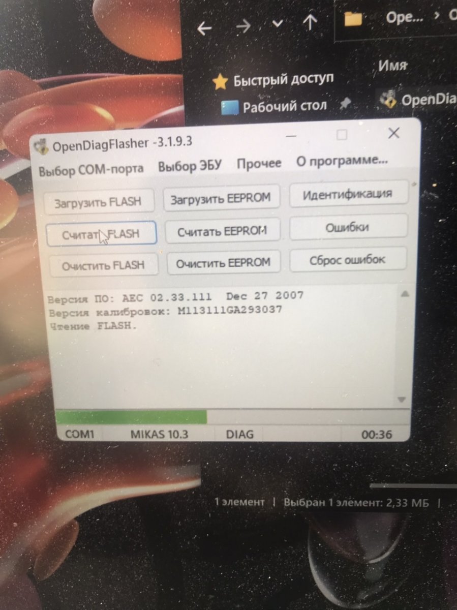

mcZlodey Опубликовано 29 мая, 2022 Автор Поделиться Опубликовано 29 мая, 2022 В том что я скачал на форуме нет активных кнопок для чтения и записи прошивки(((. Мне удалось слить прошивку OpenDiagFlasher, а вот смогу ли я отредактированную прошивку залить без болезненно в мозг я не знаю. Может кто то пользовался такой программой. Ссылка на комментарий Поделиться на другие сайты Поделиться

IgorSvetlov Опубликовано 29 мая, 2022 Поделиться Опубликовано 29 мая, 2022 В 29.05.2022 в 14:05, mcZlodey сказал: Можно ли будет залить безболезненно той же программой которой я слил? Показать Второй день веселые истории от участников конференции. То, что воспользовались OpenDiagFlasher-ом от Виктора, это нормально. Если правильно отредактируете ПО, то проблем не будет. Но насколько верно это сделаете - это вопрос. Ссылка на комментарий Поделиться на другие сайты Поделиться
mcZlodey Опубликовано 29 мая, 2022 Автор Поделиться Опубликовано 29 мая, 2022 В 29.05.2022 в 14:12, Yanki сказал: Что за опендиагфлешер?..сколько весит то что слил? Показать Вот такая программа Ссылка на комментарий Поделиться на другие сайты Поделиться

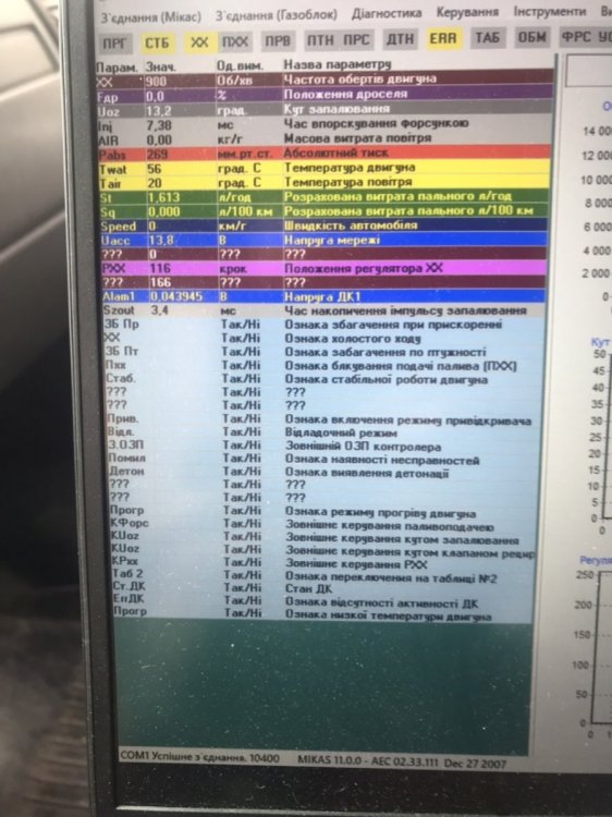

mcZlodey Опубликовано 29 мая, 2022 Автор Поделиться Опубликовано 29 мая, 2022 В 29.05.2022 в 14:22, IgorSvetlov сказал: Второй день веселые истории от участников конференции. То, что воспользовались OpenDiagFlasher-ом от Виктора, это нормально. Если правильно отредактируете ПО, то проблем не будет. Но насколько верно это сделаете - это вопрос. Показать Я сам лично не буду делать ни чего с прошивкой. Если мне помогут то буду весьма благодарен. Машина рабочая, а едет очень печально на метане. Да и по показаниям МикасОнлайн тоже не фонтан работает. Ссылка на комментарий Поделиться на другие сайты Поделиться
IgorSvetlov Опубликовано 29 мая, 2022 Поделиться Опубликовано 29 мая, 2022 В 29.05.2022 в 14:28, mcZlodey сказал: Я сам лично не буду делать ни чего с прошивкой. Если мне помогут то буду весьма благодарен. Машина рабочая, а едет очень печально на метане. Да и по показаниям МикасОнлайн тоже не фонтан работает. Показать Заявлено Микас 10.3, диагностика по Микас 11. Все как-то не понятно. Но может и допустимо, я с Микасами не знаком. Советую для начала проверить на ошибки, затем проверить все узлы, после залить чистый сток и уже смотреть. Ссылка на комментарий Поделиться на другие сайты Поделиться
mcZlodey Опубликовано 29 мая, 2022 Автор Поделиться Опубликовано 29 мая, 2022 (изменено) В 29.05.2022 в 14:34, IgorSvetlov сказал: Заявлено Микас 10.3, диагностика по Микас 11. Все как-то не понятно. Но может и допустимо, я с Микасами не знаком. Советую для начала проверить на ошибки, затем проверить все узлы, после залить чистый сток и уже смотреть. Показать Сейчас залит чистый сток. Блок покупался новым потому как на старых мозгах машина вообще отказывалась ездить на бензине. По ошибкам там лямбда и датчик электро вентилятора. Изменено 29 мая, 2022 пользователем mcZlodey Ссылка на комментарий Поделиться на другие сайты Поделиться
Yanki Опубликовано 29 мая, 2022 Поделиться Опубликовано 29 мая, 2022 (изменено) Скорее всего вычитал калибровки..(576 кб)..Думаю,что и запишет без проблем Изменено 29 мая, 2022 пользователем Yanki Ссылка на комментарий Поделиться на другие сайты Поделиться

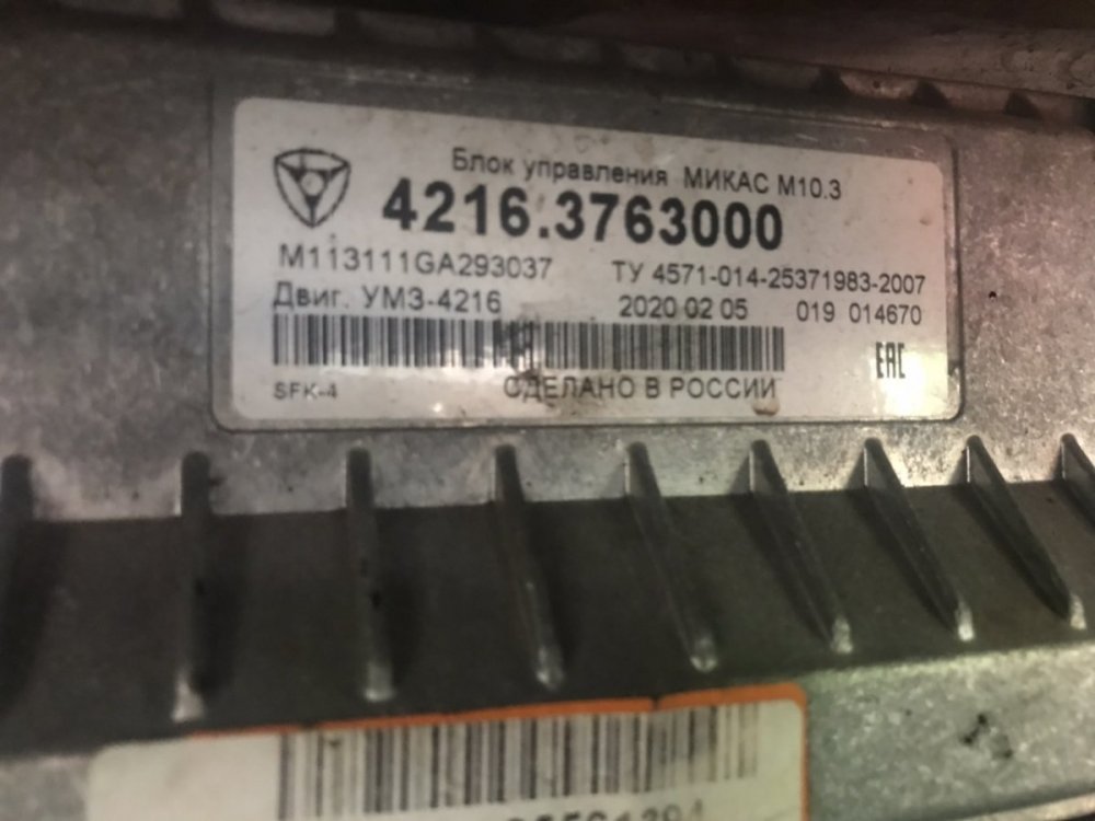

тас Опубликовано 29 мая, 2022 Поделиться Опубликовано 29 мая, 2022 (изменено) В 29.05.2022 в 15:08, mcZlodey сказал: Дело в том что мотор после капиталки проехал не больше 1000км, эл вентилятора тут с роду не было. Показать причем здесь новый мотор .когда у вас ошибка по дк - блок в аварии работает . кстати блок 113 закрытый Иденты блока 4216.3763000 прошивка М113111GA 293037 М113-Это Микас 11.3, закрытый блок, необходим доп модуль Микас-10.3 (М113) к Комбилодеру 11 - версия программы GA- предназначен для установки на автомобили ГАЗ 29- под объем двигателя 2,9 л. 30- нормы токсичности Евро-3 37- версия калибровок и еще для нормальной работы на метане нужна двухрежимная версия прошивки и а если нет, то это жалкое подобие на прошивку под метан потому как угол на бензине нужно поднимать на 10 гр -имхо Изменено 29 мая, 2022 пользователем тас 1 Ссылка на комментарий Поделиться на другие сайты Поделиться

тас Опубликовано 29 мая, 2022 Поделиться Опубликовано 29 мая, 2022 В 29.05.2022 в 15:50, mcZlodey сказал: Машина ездит в основном на метане. Что за доп к комбилодеру? Показать это доп модуль к комбилоадеру для записи и чтения закрытых блоков -а у вас ломанный опендиагфлешер - вот только мне неизвестно заявлен он для закрытых блоков - не использую ломанных продуктов -потому и не знаю)))) Ссылка на комментарий Поделиться на другие сайты Поделиться
