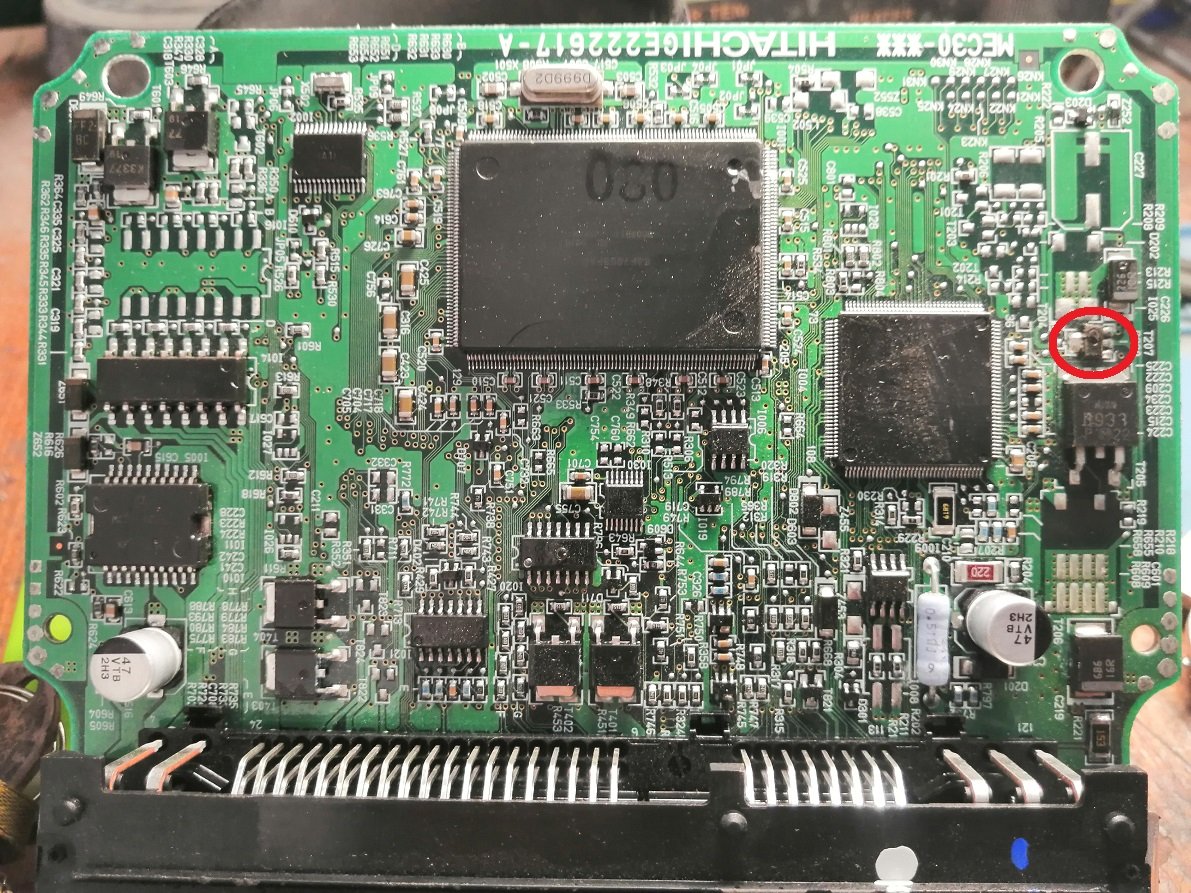

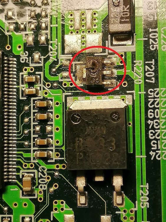

ansta Опубликовано 30 мая, 2022 Поделиться Опубликовано 30 мая, 2022 Помогите опознать элемент ЭБУ Nissan Primera P12 1.8AT Hitachi MEC30-080. Оставшаяся маркировка CJ. Ссылка на комментарий Поделиться на другие сайты Поделиться
vealex Опубликовано 30 мая, 2022 Поделиться Опубликовано 30 мая, 2022 PNP-транзистор 2SB1002-J 1 1 Ссылка на комментарий Поделиться на другие сайты Поделиться
