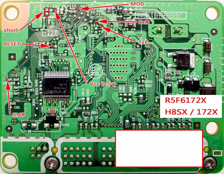

Levzha Опубликовано 9 июня, 2022 Автор Поделиться Опубликовано 9 июня, 2022 Спасибо всем кто откликнулся! Дело было не в бабине. Мой Iprog приказал долго жить. Взял у друга, записал 89170-42750ver1 с базы Iprog, с 1-го раза. Блок ожил подключил на столе - вышел на связь. Теперь нужно попробовать на авто. 23 часа назад, kilya31 сказал: Каким образом вы её завалили? На связь не идёт после записи? Информации вообще никакой, если убиралась перемычка(нулевик) или(и) ставили перемычку, назад все вернули? На столе блок по кану выходит на связь? Всегда читаю флеш по кан, после её пишу по uart, из базы пишу только в том случае, если блок попал ко мне после шаловливых рук, ответьте пожалуйста на мои вопросы, спасибо. Никакие резисторы я не перепаивал, подключал так: 1 Ссылка на комментарий Поделиться на другие сайты Поделиться
Levzha Опубликовано 9 июня, 2022 Автор Поделиться Опубликовано 9 июня, 2022 Мне блок принесли уже в таком виде, говорят перестал выходить на связь после записи. Использовал скрипт 1797.rar Ссылка на комментарий Поделиться на другие сайты Поделиться
kilya31 Опубликовано 9 июня, 2022 Поделиться Опубликовано 9 июня, 2022 Так и надо было писать, что в таком виде принесли, а то вы пишите, что при чтении завалили блок, эти процы читаются по обд и при выключении питания выходят из boot, а вот при записи, если надо убирать перемычку с reset или ставят резистор между reset и +5вольт и не возвращают все на место, то блок может не выходить на связь по обд, ну и соответственно не выйдет, если в проце пусто. Ссылка на комментарий Поделиться на другие сайты Поделиться
