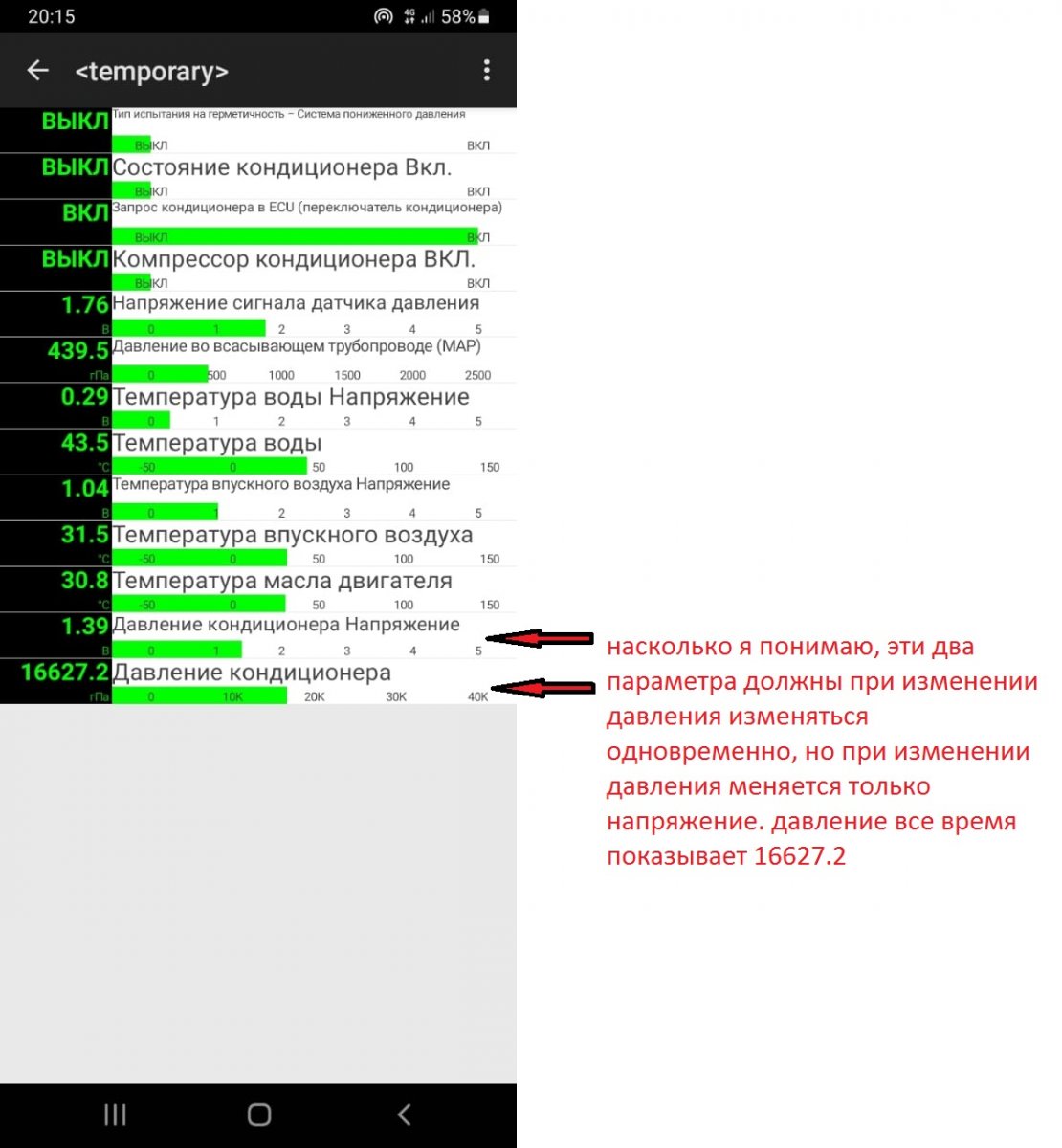

borisovich Опубликовано 12 июня, 2022 Поделиться Опубликовано 12 июня, 2022 Всем здравствуйте, по независящим от меня причинам долго не был на форуме (и не только этом). Теперь по теме.Пригнали мне солярис с акпп и с кондиционером, но без проводов к датчику давления от ЭБУ двигателя, к компрессору от релюшки, от ЭБУ двигателя к обмотке этой же релюшки, ну и питание силового и управляющего контактов. Все соеденил по принципиальной схеме для ручного управления(не климат-контроль) Два провода с блока управления кондиционером 3-й и 4-й на 37-й и 14 на ЭБУ двигателя стояли родные. Короче, не заработало. Фреон сразу не стали заливать, накачали воздуха, т.к. подтравливает где-то. Подключил диагностику, включение кнопки кондиционера эбу видит, но включения не происходит. Датчик забортной температуры воздуха показывает правду, не оборван. Суть вопроса на скрине напечатана. Ссылка на комментарий Поделиться на другие сайты Поделиться
borisovich Опубликовано 13 июня, 2022 Автор Поделиться Опубликовано 13 июня, 2022 а 16000 гПа или гектопаскалей=16 бар, поэтому ЭБУ его и не включает. Может прошивка для комплектации без кондея? Ссылка на комментарий Поделиться на другие сайты Поделиться
borisovich Опубликовано 13 июня, 2022 Автор Поделиться Опубликовано 13 июня, 2022 короче, купили эбу с разборки, параметры отображаются верно, осталось привязать. 1 Ссылка на комментарий Поделиться на другие сайты Поделиться

ansta Опубликовано 14 июня, 2022 Поделиться Опубликовано 14 июня, 2022 (изменено) Думаю надо копать в сторону датчика высокого давления. В нете полно видео как его проверить. Изменено 14 июня, 2022 пользователем ansta Ссылка на комментарий Поделиться на другие сайты Поделиться
borisovich Опубликовано 14 июня, 2022 Автор Поделиться Опубликовано 14 июня, 2022 да, уже разобрался, его вообще не было, один корпус, в него разъем воткнут. поставил пока сопротивление на 8 ком , пока хозяин ищет датчик, все работает. 1 Ссылка на комментарий Поделиться на другие сайты Поделиться
le1 Опубликовано 9 июня, 2023 Поделиться Опубликовано 9 июня, 2023 Доброго времени суток, уважаемые форумчане. Тему создавать не стал,пишу здесь. Пришла рио 1,4 16 год с не включающимся кондиционером. Изначально параметр давление показывал адекватно, 5000 - 6000 гПа однако запуска не было, хотя ЭБУ видел запрос. Проверил все, все ок. Через ИМ на заглушенном моторе муфта отрабатывала. Посмотрел на иденты блока и на шильдик и понял что стоят разные софты. Прошил сток который на шильде, тачка не запустилась, оказалась там ключ без чипа и было иммо офф. Прошил офф с идентами, которые были и получил картинку как в 1 посте. Давление всегда 16627,2. Перебрал вообще все софты, ничего не изменилось. Зашил обратно офф, который был по идентам, опять давление 16627,2. Пока затык. Аппаратно все исправно, вся проводка вызвонена, все приходит куда надо. Подскажите откуда цифра в 16 очков, при напряжении на датчике 1,1-1,2 вольта. Пробовал переменным резистором вместо датчика, напряжение блок видит адекватно но изменения давления не показывает. Забыл добавить. Изначачально не было включения вентилятора, после играния с софтами вентилятор стал запускаться от кнопки кондея ,но давление 16 бар всегда. Ссылка на комментарий Поделиться на другие сайты Поделиться

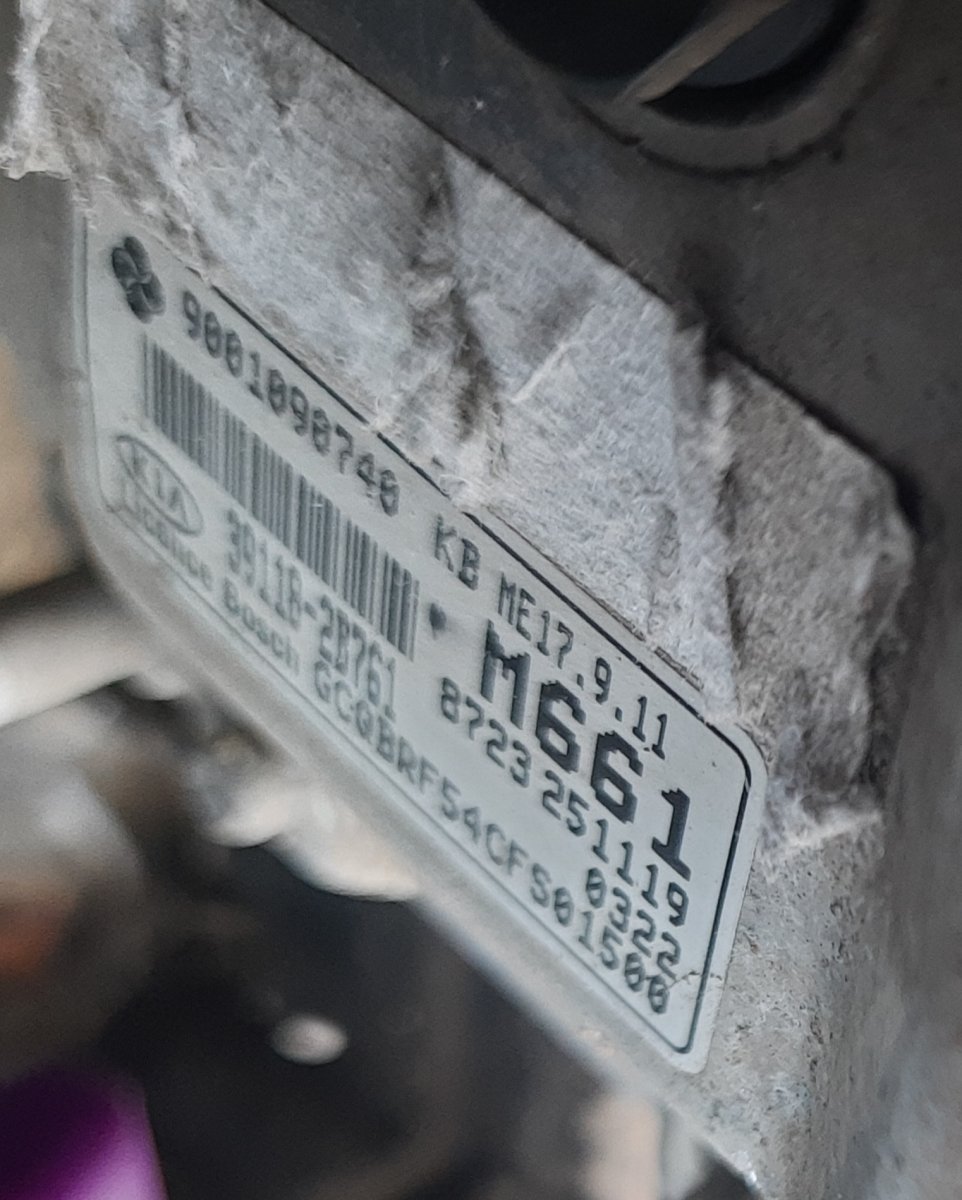

KYB1975 Опубликовано 9 июня, 2023 Поделиться Опубликовано 9 июня, 2023 Вин машины дай и номер блока что стоит. Ссылка на комментарий Поделиться на другие сайты Поделиться
le1 Опубликовано 9 июня, 2023 Поделиться Опубликовано 9 июня, 2023 Ссылка на комментарий Поделиться на другие сайты Поделиться
le1 Опубликовано 9 июня, 2023 Поделиться Опубликовано 9 июня, 2023 С вином сложнее, машинку отпустил пока, завтра обещал приехать. Ссылка на комментарий Поделиться на другие сайты Поделиться
KYB1975 Опубликовано 9 июня, 2023 Поделиться Опубликовано 9 июня, 2023 Ничего ты с этим блоком не сделаешь. Он на авто после 15 года и КИА. Твой один и 3х номеров 39113-2B650, 39113-2B655, 39113-2B740. Откуда на машине 12 года Евро5 ? Ссылка на комментарий Поделиться на другие сайты Поделиться
KYB1975 Опубликовано 9 июня, 2023 Поделиться Опубликовано 9 июня, 2023 Приедет еще проверь номер моторного жгута, там тоже может быть сюрприз. По идее она на этом софте вообще не должна заводиться. Ссылка на комментарий Поделиться на другие сайты Поделиться
le1 Опубликовано 9 июня, 2023 Поделиться Опубликовано 9 июня, 2023 Так авто и есть 16 года и киа рио. Вроде написал. 1.4 мкпп без климата, просто печка с кондеем. Ссылка на комментарий Поделиться на другие сайты Поделиться

borisovich Опубликовано 10 июня, 2023 Автор Поделиться Опубликовано 10 июня, 2023 Попробуй, как я выше писал, тоже вместо датчика давления подкинуть сопротивление 8ком. Ссылка на комментарий Поделиться на другие сайты Поделиться
le1 Опубликовано 11 июня, 2023 Поделиться Опубликовано 11 июня, 2023 17 часов назад, borisovich сказал: Попробуй, как я выше писал, тоже вместо датчика давления подкинуть сопротивление 8ком. Пробовал переменником подавать разные напряжение на сигнальный провод, от 0 ло 5 вольт. Напряжение в сканере изменяется, но давление всегда как на вашем первом скрине В Вашем случае в конечном итоге ЭБУ остался родной или заменили его? Показывало давление на подменном с отсутствующим датчиком давления и откуда АЦП 1,39 Вольт если датчика физически не было? Ссылка на комментарий Поделиться на другие сайты Поделиться
