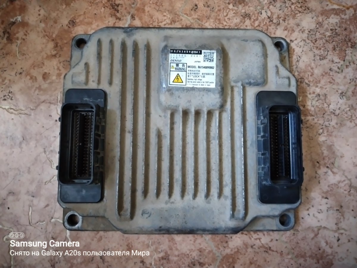

gromadina2014 Опубликовано 4 июля, 2022 Поделиться Опубликовано 4 июля, 2022 Помогите с распиновкой Denso 112500-0481, Howo A7 2014 DW10. Ссылка на комментарий Поделиться на другие сайты Поделиться

gromadina2014 Опубликовано 4 июля, 2022 Автор Поделиться Опубликовано 4 июля, 2022 Проверил. Молчит блок. Есть еще варианты подключения? Ссылка на комментарий Поделиться на другие сайты Поделиться

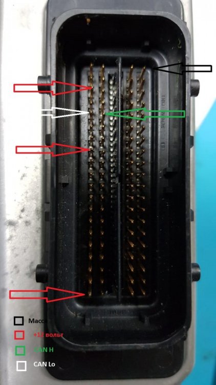

BadRobot Опубликовано 7 июля, 2022 Поделиться Опубликовано 7 июля, 2022 Держите Ссылка на комментарий Поделиться на другие сайты Поделиться
gromadina2014 Опубликовано 7 июля, 2022 Автор Поделиться Опубликовано 7 июля, 2022 По такой схеме молчит блок. Ссылка на комментарий Поделиться на другие сайты Поделиться
