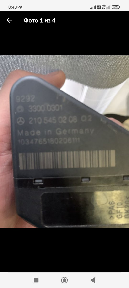

maxxll Опубликовано 17 июля, 2022 Поделиться Опубликовано 17 июля, 2022 Доброе утро пришел замок без ключа сделал ключик воткнул эмулятор замочек не открывается ( не идет на диагностику эмуль замок не видит подкидывал 2 эмулятора . висит постоянная накачка как ключ вставляешь . замок до меня ковыряли но неизвестно когда и кто . процы читаются отлично . архив не получается загрузить сылка на яндекс https://disk.yandex.ru/d/f6Q6bb5-LPtUkA Ссылка на комментарий Поделиться на другие сайты Поделиться

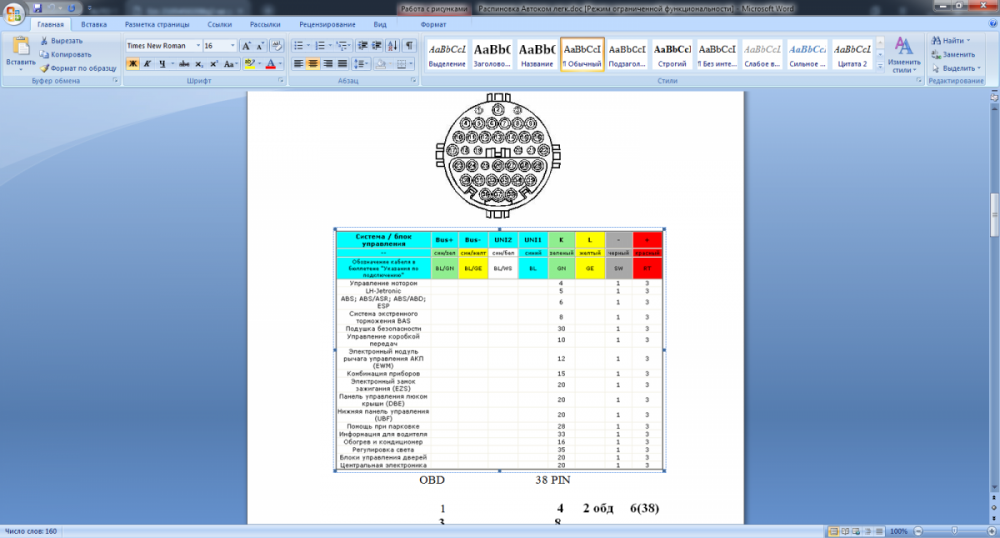

maxxll Опубликовано 18 июля, 2022 Автор Поделиться Опубликовано 18 июля, 2022 32 минуты назад, Avtosantehnik сказал: На столе стар подключите и статусы еепром в процах проверьте Не подскажешь на какой пин 38 пин разъёма Ссылка на комментарий Поделиться на другие сайты Поделиться
Avtosantehnik Опубликовано 18 июля, 2022 Поделиться Опубликовано 18 июля, 2022 (изменено) pin 20 Изменено 18 июля, 2022 пользователем Avtosantehnik Ссылка на комментарий Поделиться на другие сайты Поделиться
