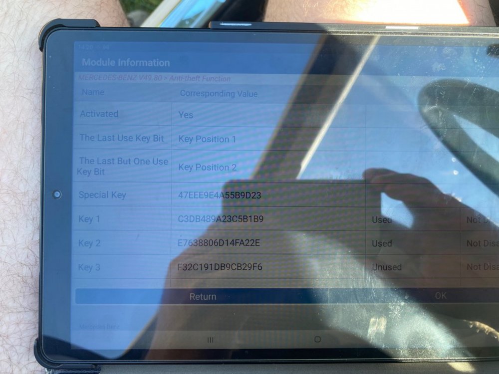

История такая: Владельцу машина писала - Замените ключ. Что было игнорировано. В итоге машина встала. Теперь на дисплее пишет "Ключ не найден". Ключ от машины всего один.
С мерседесами плотно не работаю, т.к. их очень мало в городе, не выгодно ради них покупать спец оборудования.
По оборудованию много что есть (кроме мерседес )) ). Пока к данному мерседесу применял: Launch XPROG3 - он позволил дать информацию по ключу (ключ не смог обнулить) , VVDI PROG - с помощью него прочитал замок (A211 545 25 08)  дамп замка имеется.
Возможно привязать ключ/обнулить замок или подправить дамп чтобы ключ снова заработал?

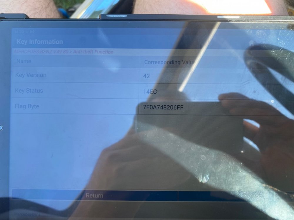

Нужно увидеть состояние ключа. Нужно считать содержимое памяти ключа. И тогда можно будет судить о том, возможно восстановление, или нужно будет сгенерировать новый.

Во вложении что получил через Launch и дампы замка
read_orig_vvdiProg_eeprom.bin read_orig_vvdiProg_Flash.bin
На счет записать дамп ключа, вроде в XPROG3 есть эта функция (стереть ключ не получилось), но не пробовал т.к. нечего было писать
У тебя ключ и стереть ты его не сотрешь только новый остальное написал в личку
