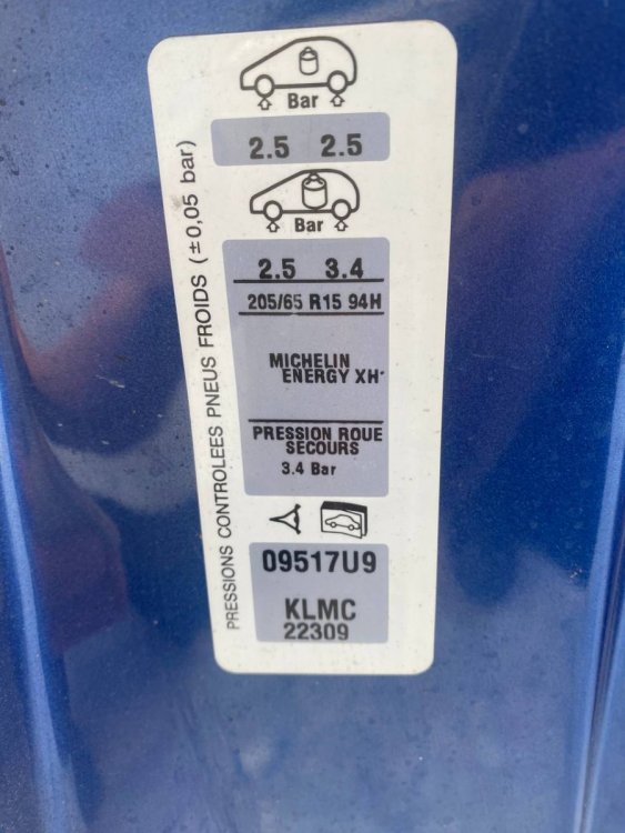

Rogowwww Опубликовано 17 февраля, 2023 Поделиться Опубликовано 17 февраля, 2023 Дам номер нужен с кузова Ссылка на комментарий Поделиться на другие сайты Поделиться
alexuz Опубликовано 17 февраля, 2023 Поделиться Опубликовано 17 февраля, 2023 16 минут назад, Rogowwww сказал: Дам номер нужен с кузова Отправил запрос. 8 часов назад, alexuz сказал: Сейчас залил дамп под привязку,посмотрю выйдет ли на связь. На столе не вышел,на машине единственная Р0606 ошибка. Сейчас залил от 807 пыжика очищенный ,завтра должны проверить. Прикрепил родной дамп от С8. C8 2.0 IAW 4MP2.05 9642427080 m29f200bb flash.rar Ссылка на комментарий Поделиться на другие сайты Поделиться
