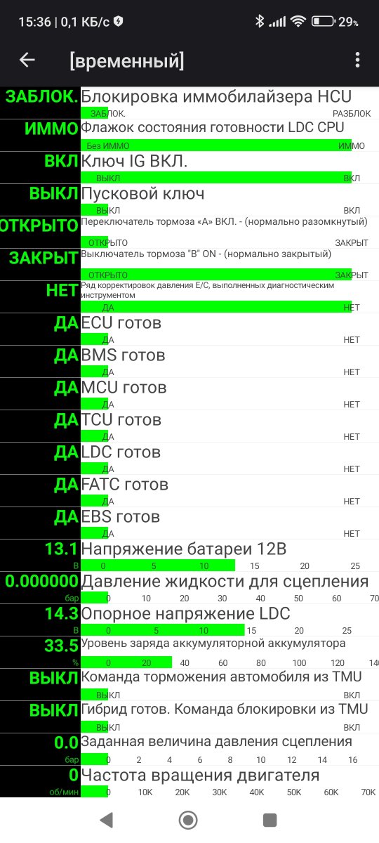

Привезли KIA EV6 2022 г.в. с проблемой: не запускается и не принимает заряд.
В BMS  сидит P1B77 Inverter Capacitor Precharging Fault.

Эта проблема мне известна. Это реле предзаряда не запитано как следует. Нужно подать дополнительную массу на реле предзаряда в блоке реле над ВВБ
