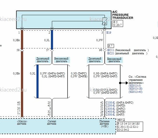

Zews 23 Опубликовано 31 августа, 2022 Поделиться Опубликовано 31 августа, 2022 интересно, а ошибка обрыва АРТ фиксируется, если фишку сдёрнуть? и смотреть бы прям в разъёме блока... может банальный обрыв проводки? Ссылка на комментарий Поделиться на другие сайты Поделиться
TPAKTOP_74 Опубликовано 31 августа, 2022 Автор Поделиться Опубликовано 31 августа, 2022 (изменено) датчик снят ошибка не фиксируеться .Проводка в норме 5в масса сигнал на выходе Изменено 31 августа, 2022 пользователем TPAKTOP_74 Ссылка на комментарий Поделиться на другие сайты Поделиться

Zews 23 Опубликовано 31 августа, 2022 Поделиться Опубликовано 31 августа, 2022 57 минут назад, TPAKTOP_74 сказал: сигнал на выходе вот его бы прям в разъёме блока поглядеть... на входе... Ссылка на комментарий Поделиться на другие сайты Поделиться
TPAKTOP_74 Опубликовано 31 августа, 2022 Автор Поделиться Опубликовано 31 августа, 2022 блок открыт сигнальный провод ок. до процессора все норм. В реальном времени показывает четко 1.5 в 1.7 в в параметре напряжения датчика а в показаниях давления 16.6 атм Пошел заного. Блок бу с разборки подключаю все ок напряжение 1.4 в давление 7.2 атм заливаю сток этого блока после заливки напряжение датчика остаеться тоже а давление становиться 16.6 заливаю родной все остаеться также 16.6 но стоит перелить еепром вернуть обратно как был бушный все становиться нормально Ссылка на комментарий Поделиться на другие сайты Поделиться
diagtula Опубликовано 31 августа, 2022 Поделиться Опубликовано 31 августа, 2022 (изменено) 6 часов назад, TPAKTOP_74 сказал: показывает правильно снятый 0 V одетый 1.6 v Может нужно немного подумать и догадаться что датчик работает вниз а линия ацп подтянута к vcc который на этом блоке 5 вольт И может стоит подумать что бы использовать диагностику и узреть наконец то в ней отдельно нормализованое давление хладогента (в кпа) и отдельно напряжение на входе ацп(в вольтах)? а не мудрить с прошивками ну или на "худойконец" узреть в электросхеме на схематичном изображении входа в эбу значок подтяжки к вцц Изменено 31 августа, 2022 пользователем diagtula Ссылка на комментарий Поделиться на другие сайты Поделиться
TPAKTOP_74 Опубликовано 31 августа, 2022 Автор Поделиться Опубликовано 31 августа, 2022 (изменено) напрашивается вопрос а как же 2й блок? при клонировании то же самое? вы правильно заметили напряжения 0 при снятом датчике в параметрах. а давление 16.6 кпа. с диагностикой дружу вроде (7 лет в киа) спасибо за направление( программно что то происходит) Изменено 31 августа, 2022 пользователем TPAKTOP_74 Ссылка на комментарий Поделиться на другие сайты Поделиться
diagtula Опубликовано 31 августа, 2022 Поделиться Опубликовано 31 августа, 2022 так дай на сигнальный провод напряжение вольта 4 например и узри пару килопаскалей или коротни его на +5 и узри ошибку по высокому напряжению Ссылка на комментарий Поделиться на другие сайты Поделиться
TPAKTOP_74 Опубликовано 31 августа, 2022 Автор Поделиться Опубликовано 31 августа, 2022 проверил вообще нет ошибок Ссылка на комментарий Поделиться на другие сайты Поделиться
TPAKTOP_74 Опубликовано 31 августа, 2022 Автор Поделиться Опубликовано 31 августа, 2022 при замыкании при подачи напряжении нет Ссылка на комментарий Поделиться на другие сайты Поделиться
diagtula Опубликовано 31 августа, 2022 Поделиться Опубликовано 31 августа, 2022 ты видимо не одупляешь что от тебя требуется подай на сигнальный провод регулируемое напряжение и подавай от вольта до пяти и следи за показанием давления по диагностике если будет изменятся вслед за напряжением то можно будет сделать вывод о том что у тебя тупо нет\не тот кондиционер в комплектации если же напряжение (по диагностике) не будет меняться то сделаем вывод что сигнальный провод лежит на земле\оборван\не туда идет\ спален порт проца Ссылка на комментарий Поделиться на другие сайты Поделиться
