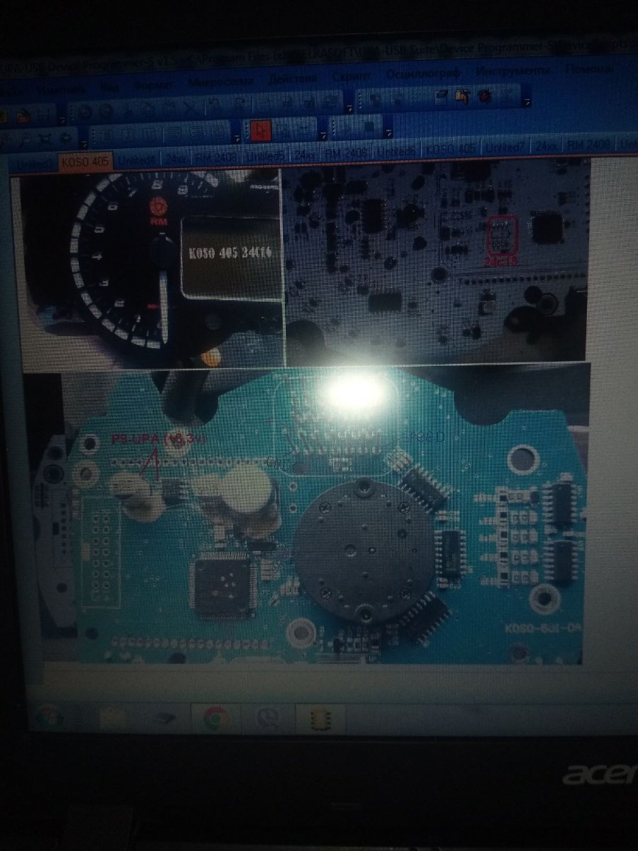

proletar Опубликовано 3 сентября, 2022 Поделиться Опубликовано 3 сентября, 2022 Всем привет кто сталкивался с такой приборкой KOSO стоит RENESAS m16c m30290fathp чем можно считать и скорректировать? Ссылка на комментарий Поделиться на другие сайты Поделиться
kola333 Опубликовано 3 сентября, 2022 Поделиться Опубликовано 3 сентября, 2022 я думаю за таблом стоит 24с16 2 Ссылка на комментарий Поделиться на другие сайты Поделиться
kola333 Опубликовано 3 сентября, 2022 Поделиться Опубликовано 3 сентября, 2022 вот 1 Ссылка на комментарий Поделиться на другие сайты Поделиться
proletar Опубликовано 3 сентября, 2022 Автор Поделиться Опубликовано 3 сентября, 2022 а точек подключения нет? 1 Ссылка на комментарий Поделиться на другие сайты Поделиться
goga Опубликовано 5 сентября, 2022 Поделиться Опубликовано 5 сентября, 2022 Точки на ножки проца... Ссылка на комментарий Поделиться на другие сайты Поделиться
proletar Опубликовано 5 сентября, 2022 Автор Поделиться Опубликовано 5 сентября, 2022 Добрался да стоит 24с16 Ссылка на комментарий Поделиться на другие сайты Поделиться
kola333 Опубликовано 6 сентября, 2022 Поделиться Опубликовано 6 сентября, 2022 телефоном фоткал плохо видно точки там есть Ссылка на комментарий Поделиться на другие сайты Поделиться
proletar Опубликовано 6 сентября, 2022 Автор Поделиться Опубликовано 6 сентября, 2022 а можно посмотреть Ссылка на комментарий Поделиться на другие сайты Поделиться
