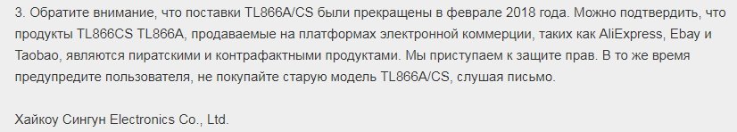

superbit7 Опубликовано 28 октября, 2022 Автор Поделиться Опубликовано 28 октября, 2022 Тема закрыта, в итоге оказалась в самом программаторе, приобрёл новый и запись прошла без проблем. Ссылка на комментарий Поделиться на другие сайты Поделиться
