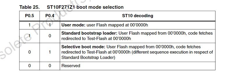

diagtula Опубликовано 7 сентября, 2022 Поделиться Опубликовано 7 сентября, 2022 Извините пацаны что закрою ваш чатик но в даташите на эти процессоры черным по белому написано что 104 и 105 высокого уровня позволят переписать бутлоадер, Бутлоадер же можно скачать на сайте ST рядом с даташитом нет у меня нет я не угораю по этому уже лет 10 А топик стартеру удачи и здоровья в лечении корыта по фотографии. Братан на будущее нужно посмотреть АЦП дмрв потом сверить с показаниями мультиметра а потом трогать машину она и так бедная из последних сил старается Ссылка на комментарий Поделиться на другие сайты Поделиться

Zews 23 Опубликовано 7 сентября, 2022 Поделиться Опубликовано 7 сентября, 2022 ST10F273 с битом в состоянии "лок", не загнать в "железный" бутстрап... кидающим скрины даташитов, и т.п - докажите вживую, как вы лоченый через любую комбинацию (хоть весь проц обматайте проводами), переписали через железный бут.... требуем видяху! 1 1 Ссылка на комментарий Поделиться на другие сайты Поделиться

diagtula Опубликовано 7 сентября, 2022 Поделиться Опубликовано 7 сентября, 2022 В 07.09.2022 в 21:30, Zews 23 сказал: с битом в состоянии "лок" Показать Вот это прочитай и угомонись уже был бы он OTP тогда мог бы орать про лок биты... Ссылка на комментарий Поделиться на другие сайты Поделиться
Zews 23 Опубликовано 7 сентября, 2022 Поделиться Опубликовано 7 сентября, 2022 не... он самый-самый умный.... разработчики Загрузчиков, умеющих работать с лочеными М73, просто хапуги.... такие бапки за модули для них берут... а секрет, как переписать такой проц обычным BSL ST10, не разглашают.... а все остальные в процах разбирающиеся, им поддакивают, "нет, это невозможно".... вот жеж.... 1 Ссылка на комментарий Поделиться на другие сайты Поделиться

diagtula Опубликовано 7 сентября, 2022 Поделиться Опубликовано 7 сентября, 2022 В 07.09.2022 в 21:54, Николай126 сказал: перевел Показать Специально для тебя переведу с последнего скрина раз ты неосилил 128кб флеш памяти процессора разделено на 6 блоков B0F0-B0F5 что представляет собой блок 0 когда выбран режим BSL 1.1 Невидимый пользователю блок B0TF(бутлоадер) становится видим (его можно читать и писать) в пользовательском адресном пространстве по адресу 0000H И защита основана на проверке этим блоком контрольных сумм 2х других блоков и при несовпадении оных блок ожидает новый доминантный бит по кан или юарт в противном случае уходит в бесконечный цикл сам B0TF(чистый) года до 12го лежал в разделе поддержки ST пока сайт не обновили, но пасанчики раздобыв этот даташит смекнули что большого смысла нет в том что бы лить чистый бут и спалить его и проще поправить контрольки в родном и не стоит орать что все вокруг дураки и ни чего не понимают, секретность таких секретов заключается в NDA подписанном разработчиком и во времени открытой публикации документации на такие процессоры и прочие заморочки Ссылка на комментарий Поделиться на другие сайты Поделиться
Zews 23 Опубликовано 7 сентября, 2022 Поделиться Опубликовано 7 сентября, 2022 тоже скринами кидаться умею... предлагаю оспорить вот такое заявление из хелпа к одному из Загрузчиков, умеющими отключать защиту для записи/чтения... Ссылка на комментарий Поделиться на другие сайты Поделиться
diagtula Опубликовано 7 сентября, 2022 Поделиться Опубликовано 7 сентября, 2022 ты жопой читаешь? В 07.09.2022 в 21:16, diagtula сказал: черным по белому написано что 104 и 105 высокого уровня позволят переписать Показать он бутится доминантным битом юарта а не 104 пином, 104й пин для внешнего бсл нужен 1 Ссылка на комментарий Поделиться на другие сайты Поделиться

Zews 23 Опубликовано 8 сентября, 2022 Поделиться Опубликовано 8 сентября, 2022 В 07.09.2022 в 22:12, diagtula сказал: ты жопой читаешь? он бутится доминантным битом юарта а не 104 пином, 104й пин для внешнего бсл нужен Показать вобщем, в принципе ясно, что теоретический огород есть... в теории, можно осилить... но надо несколько факторов = поизучать программирование, написать Загрузчик небольшой, и т.п. а там уже недалеко, до просто Загрузчика, в котором есть всё нужное, для временного отключения защиты... и смысл? если защиту временно отключить = читай/три/пиши хоть по уарт, хоть в буте... п.с. - если уже халява есть, ложить в открытое не надо, итак отломов уже хватит... у кого надо - модули в Загрузчиках давно, и им чихать, на всякие доминантные биты, этот проц того не стоит, чтоб месяц(ы) на него тратить... Ссылка на комментарий Поделиться на другие сайты Поделиться
