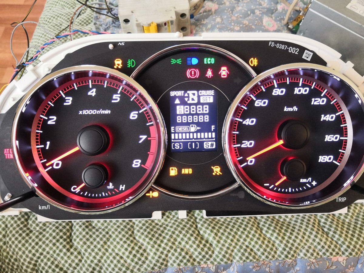

autoZAK Опубликовано 1 февраля, 2023 Поделиться Опубликовано 1 февраля, 2023 В моторном ошибка B1578 В BCM B1401 Ругаются на не правильный индификатор щитка В щитке ошибок нет. Вместо идентов ?????????? При попытке связать иммо- так-же выскакивает сообщение об ошибке чтения индификатора щитка приборов Замочек горит постоянно при включенном зажигании Ссылка на комментарий Поделиться на другие сайты Поделиться
autoZAK Опубликовано 1 февраля, 2023 Поделиться Опубликовано 1 февраля, 2023 3 часа назад, vit-kin сказал: нет икспрога..не знаю чё как.. прекрасно справляется УПА на 3.3В и ДП4 с настройками по умолчанию. естественно внутрисхемно по точкам, что б моторы не калечить. попробуй этот. subaru_xv_13г_93c76_132979км.bin 1 kB · 1 скачивание Видимо вообще не тот дамп. Раз вместо идентов ??????? Ссылка на комментарий Поделиться на другие сайты Поделиться
autoZAK Опубликовано 1 февраля, 2023 Поделиться Опубликовано 1 февраля, 2023 (изменено) Дампов то полно для этого щитка. Нужно почистить под привязку. Или синхронизаровать Body+Dash сторонним калькулятором. Возможно всё иначе. Кто в теме помогите. Не за бесплатно. Изменено 1 февраля, 2023 пользователем autoZAK Ссылка на комментарий Поделиться на другие сайты Поделиться
autoZAK Опубликовано 1 февраля, 2023 Поделиться Опубликовано 1 февраля, 2023 с другими дампами такие же ошибки. Всё то же самое происходит. SSM3 не видит ни одного блока. Только SSM4. Но при привязке щитка ругается на не правильный индификатор. Ссылка на комментарий Поделиться на другие сайты Поделиться
autoZAK Опубликовано 10 февраля, 2023 Поделиться Опубликовано 10 февраля, 2023 Забыл отписаться. Всё оказалось проще пареной репы) Идиот не посмотрел весь перечень функций в прогере.Кроме привязки ключей доступны функции привязки ECM и IPC. Одно нажатие и замочек погас. Дампоколупанием зря занимался) Ссылка на комментарий Поделиться на другие сайты Поделиться
