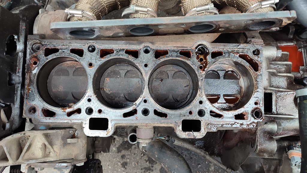

kuzmitch Опубликовано 18 сентября, 2022 Автор Поделиться Опубликовано 18 сентября, 2022 Всем привет! Скинул ГБЦ и вот, что там творится 🙂 1 Ссылка на комментарий Поделиться на другие сайты Поделиться
kuzmitch Опубликовано 18 сентября, 2022 Автор Поделиться Опубликовано 18 сентября, 2022 (изменено) Не зря скинул 🙂 Теперь хоть знаю, что дело оказалось в ней.... Теперь все чистить и собирать.... Кстати и в первом уже малость начала прогорать. Да и между первым и вторым то же прогорать начала. Изменено 18 сентября, 2022 пользователем kuzmitch Ссылка на комментарий Поделиться на другие сайты Поделиться
