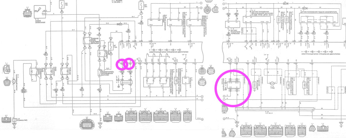

Перед заменой посмотрел диагностикой данные с датчика были, в соответствии со схемой на этот автомобиль нагреватель подключен правильно (коричневый и черный).
После замены данные вообще пропали, и ошибка P0135 осталась :(
Я так понимаю ЭБУ данную ошибку квитирует после измерения сопротивления при выключении зажигания на пинах №1,8 разёма D компа. Померил там сопротивление на выключенном зажигании 8Ом.
Помогите куда копать дальше, может кто сталкивался. Дальше думаю в мозги лезть, смотреть что там за измеритель. спс :/
