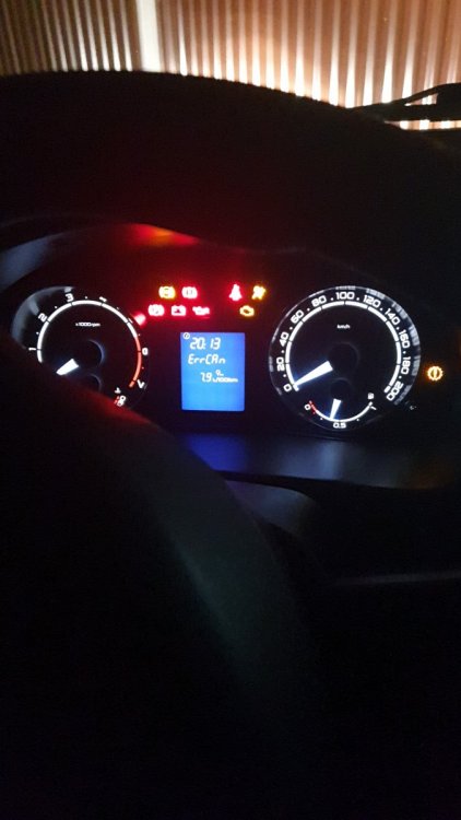

Галина86 Опубликовано 7 октября, 2022 Поделиться Опубликовано 7 октября, 2022 Приора se 2015 робот мозги ителма, мультимидийная система штатная , установлена камера заднего вида. Подскажите плз, может кто то сталкивался. При заведенной машине (на ходу) и включённой ММС на приборке загорается ошибка errcan (без видиных причин), плюс горят все ошибки , все стрелки падают на 0 и машина просто останавливается, как на ручнике, педаль газа только поднимает обороты, а машина не едет. Если выключить ММС, машина сбрасывает ошибки и работает исправно, прекрасно едет . Ссылка на комментарий Поделиться на другие сайты Поделиться

shitra Опубликовано 8 октября, 2022 Поделиться Опубликовано 8 октября, 2022 (изменено) отключите разъем с кан шиной от магнитолы, узнаете точно в магнитоле дело или нет, без кана возможно не будет работать навигация если gps данные приходят по кан Изменено 8 октября, 2022 пользователем shitra Ссылка на комментарий Поделиться на другие сайты Поделиться
Галина86 Опубликовано 8 октября, 2022 Автор Поделиться Опубликовано 8 октября, 2022 53 минуты назад, shitra сказал: отключите разъем с кан шиной от магнитолы, узнаете точно в магнитоле дело или нет, без кана возможно не будет работать навигация если gps данные приходят по кан У меня нет навигации 😃. При откл. ММС проблем не возникало. Ссылка на комментарий Поделиться на другие сайты Поделиться
shitra Опубликовано 9 октября, 2022 Поделиться Опубликовано 9 октября, 2022 Ну отключите тогда кан шину от магнитолы, это разъем с витой парой, магнитола и без нее будет работать Ссылка на комментарий Поделиться на другие сайты Поделиться
Галина86 Опубликовано 9 октября, 2022 Автор Поделиться Опубликовано 9 октября, 2022 30 минут назад, shitra сказал: Ну отключите тогда кан шину от магнитолы, это разъем с витой парой, магнитола и без нее будет работать Благодарю! Ссылка на комментарий Поделиться на другие сайты Поделиться
