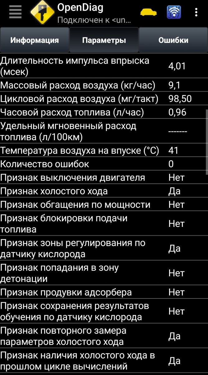

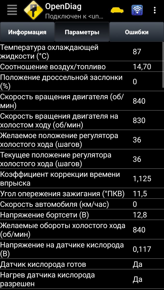

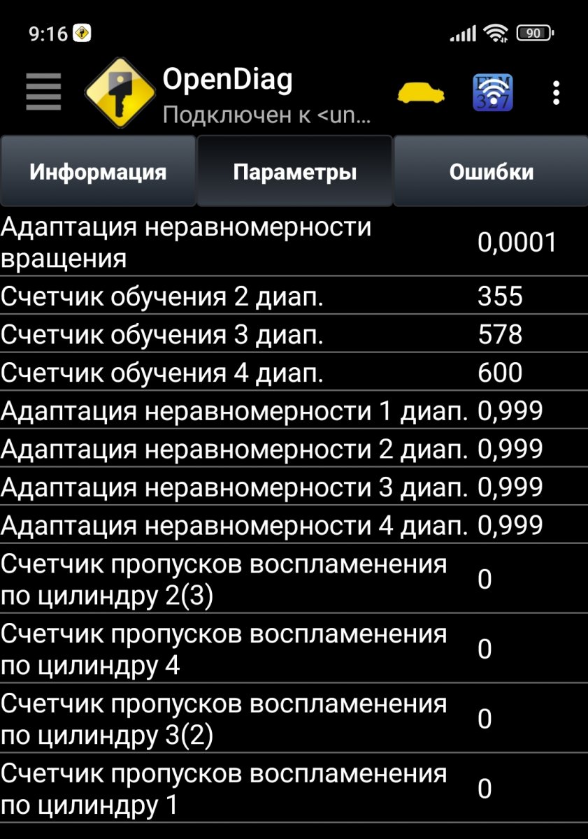

kuzmitch Опубликовано 11 октября, 2022 Автор Поделиться Опубликовано 11 октября, 2022 (изменено) @тас Отчёт по заводской прошивке. Логи и скрины внизу. Логи и при ХХ и в движении по городу. По поводу расхода, при разгоне доходит до 19.9л. На третьей передаче 2000об.м. и скоростью 40км.ч. расход 11л. Теперь о динамике. Разгон очень вялый до 2500об.м. потом вроде набирает уверенно, но при этом машина на разгоне не дергалась. Ещё! Как заглушил машину, бензонасос качал ещё сек. 4-5. Ранее такого не наблюдалось. Это норм? appLog-2022-10-11-09-07-55.log appLog-2022-10-11-09-05-38.log Изменено 11 октября, 2022 пользователем kuzmitch Ссылка на комментарий Поделиться на другие сайты Поделиться

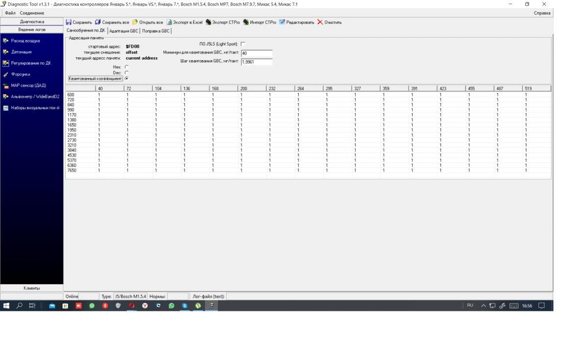

тас Опубликовано 11 октября, 2022 Поделиться Опубликовано 11 октября, 2022 (изменено) если это заводская прошивка ,то коррекция времени впрыска увеличена - причину нужно искать в подсосе , ацп дмрв , давлении топлива ,грязных форсунках и еще может чего ) выложите память обучения по дк , прогой которая это отдаст это обучение -например dtools Изменено 11 октября, 2022 пользователем тас Ссылка на комментарий Поделиться на другие сайты Поделиться
kuzmitch Опубликовано 11 октября, 2022 Автор Поделиться Опубликовано 11 октября, 2022 Подсос возможен, машинка то старая, надо поискать у кого есть дымогенератор. ДМРВ бошь покупался в начале лета, но тоже обращю внимание. Давление топлива в норме, проверял неделю назад. Форсунки менял месяц назад. У меня их куча))) отдал и мне отобрали из них на стенде 4шт. А вот про память обучения будет сложновато.... Буду изучать как её извлечь. Ссылка на комментарий Поделиться на другие сайты Поделиться
kuzmitch Опубликовано 11 октября, 2022 Автор Поделиться Опубликовано 11 октября, 2022 29 минут назад, тас сказал: например dtools Сеть выдаёт только прогу для записи образа диска, это она? Ссылка на комментарий Поделиться на другие сайты Поделиться
тас Опубликовано 11 октября, 2022 Поделиться Опубликовано 11 октября, 2022 (изменено) 5 часов назад, kuzmitch сказал: Сеть выдаёт только прогу для записи образа диска, это она? нет не она , ищите диагностик тууллс 131 набираем в поиске" Dtool программа для диагностики" Изменено 11 октября, 2022 пользователем тас Ссылка на комментарий Поделиться на другие сайты Поделиться
kuzmitch Опубликовано 11 октября, 2022 Автор Поделиться Опубликовано 11 октября, 2022 2 часа назад, тас сказал: Dtool программа для диагностики Спасибо! Нашел. Осталось разобраться как ей пользоваться))) Ссылка на комментарий Поделиться на другие сайты Поделиться
kuzmitch Опубликовано 11 октября, 2022 Автор Поделиться Опубликовано 11 октября, 2022 Засада... Это же нужен шнурок USB/OBD2 а такого не имею. Ссылка на комментарий Поделиться на другие сайты Поделиться
тас Опубликовано 11 октября, 2022 Поделиться Опубликовано 11 октября, 2022 1 минуту назад, kuzmitch сказал: Засада... Это же нужен шнурок USB/OBD2 а такого не имею. а что шнурок от опен диага не подходит ? Ссылка на комментарий Поделиться на другие сайты Поделиться
