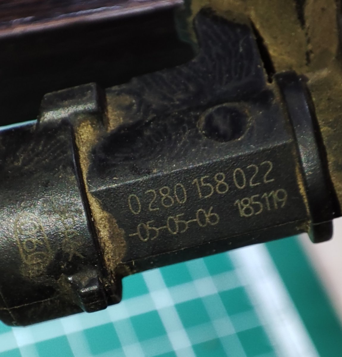

kuzmitch Опубликовано 18 октября, 2022 Автор Поделиться Опубликовано 18 октября, 2022 Вот номер родных форсунок, на других четырёх такой же номер. Ссылка на комментарий Поделиться на другие сайты Поделиться

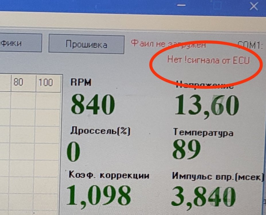

kuzmitch Опубликовано 20 ноября, 2022 Автор Поделиться Опубликовано 20 ноября, 2022 (изменено) Всем привет! Может кто подсказать.... Сегодня хотел откатать прошивку по УДК. На ноут установил две проги "Fun Tune 2.0" и "Atomic Tune v2.8.8", шнурок на чипе как понял FTDI. "Fun Tune 2.0" отказался подключаться... Потом уже вычитал почему - "на FTDI нужно в настройках драйвера выставлять таймаут от 1 до 4 мс". Может кто подсказать где это выставить? "Atomic Tune v2.8.8" подключился без проблем, но нет сигнала от ECU. Вернее не с первого раза удается установить связь с ECU, а когда сигнал установил, уже сдох ноут.... Может кто подсказать по какой причине? Грешу на блоу ЭБУ..... Сегодня день убил в пустую.... Изменено 20 ноября, 2022 пользователем kuzmitch Ссылка на комментарий Поделиться на другие сайты Поделиться

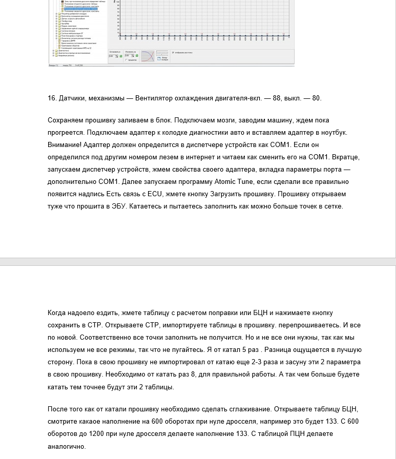

kuzmitch Опубликовано 20 ноября, 2022 Автор Поделиться Опубликовано 20 ноября, 2022 3 минуты назад, тас сказал: выше надпись "файл не загружен Загружал тот что вы скинули и в ЭБУ и в прогу. Это фото когда только подключился. Пробовал катать, думал прога тупит, но нет, потом не могу сохранить в СТР, кнопка не активна... Руководствовался этим Ссылка на комментарий Поделиться на другие сайты Поделиться
