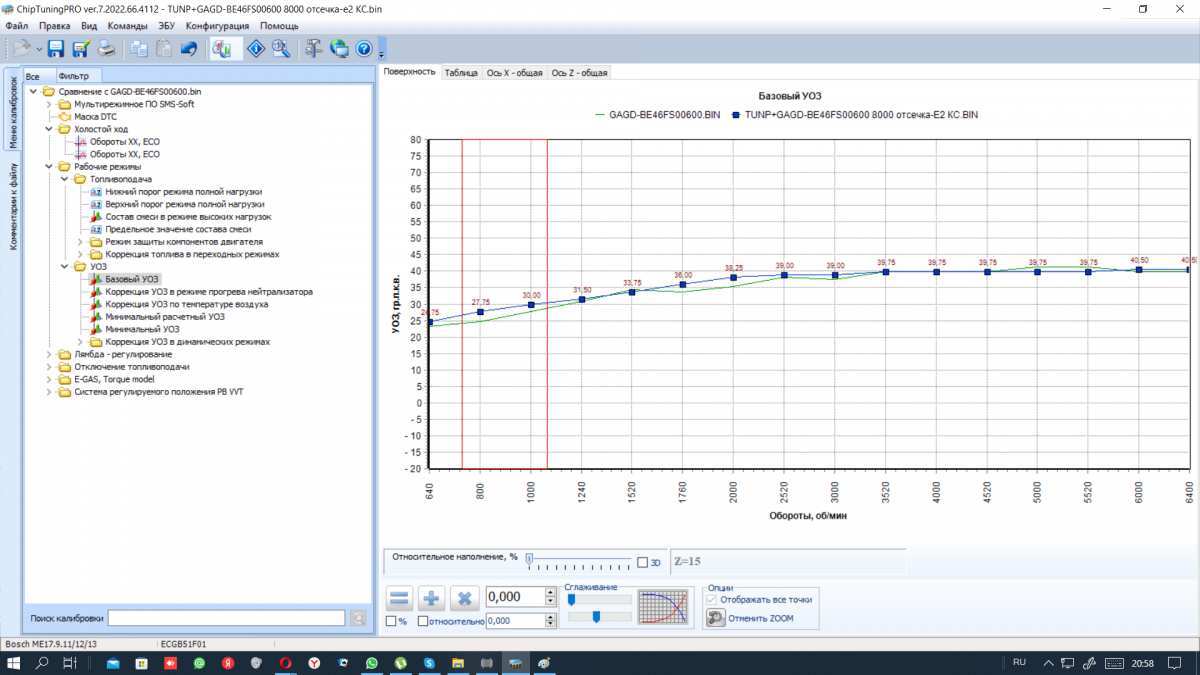

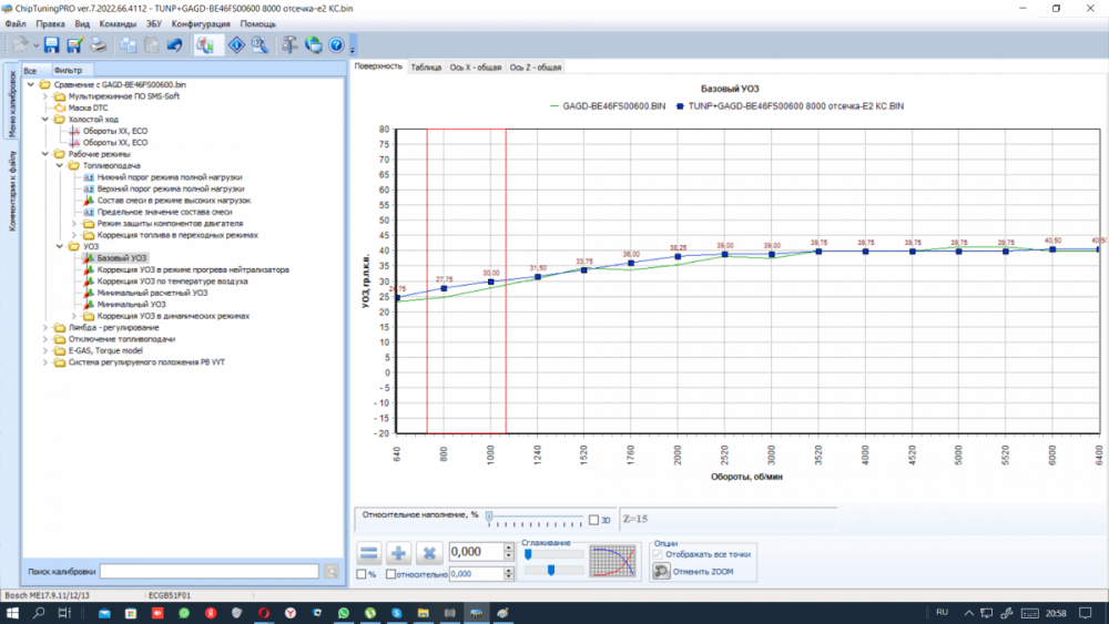

тас Опубликовано 29 октября, 2022 Поделиться Опубликовано 29 октября, 2022 (изменено) 18 минут назад, Evgeny96 сказал: В чем проблема в прошивке? почему заливать стало? пока не зальете сток не узнаете , одна из возможных причин в скрине _на разгоне угол тупее стока , хотя поправлено в другом месте , но как мне кажется не очень -имхо Изменено 29 октября, 2022 пользователем тас Ссылка на комментарий Поделиться на другие сайты Поделиться
