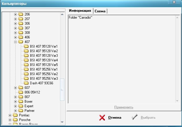

dracon Опубликовано 19 мая, 2010 Поделиться Опубликовано 19 мая, 2010 в том то и дело, что с исходниками такой пробег стал. Там куча вариантов. Нужно учитывать производителя BSI и пробовать. В любом случае без дампов - это гадание на кофейной гуще. Похерил видать только область пробега. Ссылка на комментарий Поделиться на другие сайты Поделиться

papapasha Опубликовано 20 мая, 2010 Поделиться Опубликовано 20 мая, 2010 (изменено) Для чайникоффф!!! При работе с этими авто нужно: -ОБЯЗАТЕЛЬНО(!!!) сохранить исходные дампы - иначе - ПЕСЕЦ!!!\ -если вы не знаете месторасаположения пробега в БСИ,то просто залейте туда "пустой" дамп,все FF -поставьте на место БСИ и просто включите зажигание -Отключите БСи,прочитайте дамп - и вы увидите месторасположение активного дубля ---И не верьте халявным тахософтам,в некоторых моделях имеются до ШЕСТИ(!!!) различных месторасположений пробега в БСИ - это по моим личным наблюдениям--- ---хотя говорят,что есть и больше вариантов--- Изменено 20 мая, 2010 пользователем papapasha 1 Ссылка на комментарий Поделиться на другие сайты Поделиться
