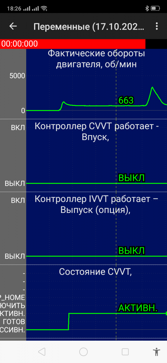

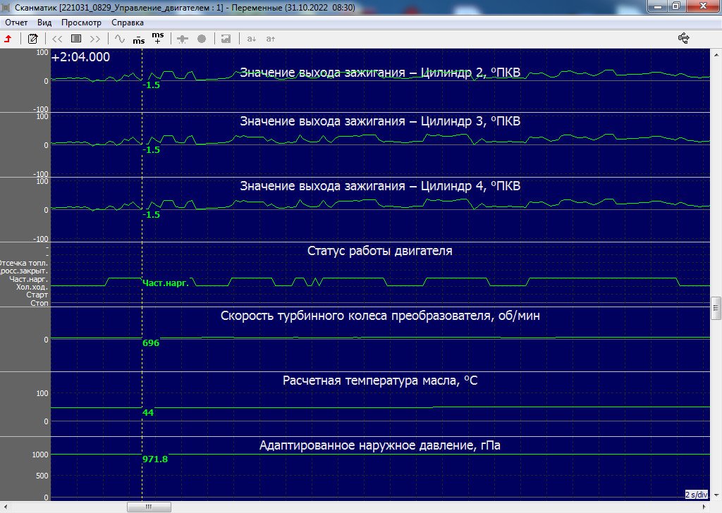

Спасатель Опубликовано 31 октября, 2022 Поделиться Опубликовано 31 октября, 2022 Здравствуйте! Кто нибудь знает алгоритм работы системы CVVT ? Двигатель G4NA , диагностируется как G2.0 MPI NU. При включении зажигания проходит кратковременный импульс на управляющие клапана, но после запуска двигателя система не работает. Также при включении зажигания Статус состояния CVVT - Пассивно, после запуска Статус состояние CVVT - Активно, но статус Контроллер CVVT-Выкл. на обоих валах. Не хватает какого то условия, чтобы система перешла в состояние Включено, и тогда бы всё заработало. Но что именно надо, понять не могу. Все параметры двигателя в норме, ошибок никаких нет. Ссылка на комментарий Поделиться на другие сайты Поделиться

Спасатель Опубликовано 1 ноября, 2022 Автор Поделиться Опубликовано 1 ноября, 2022 Как этот параметр обзывается в Сканматике? Вижу только статус работы двигателя. Ссылка на комментарий Поделиться на другие сайты Поделиться

Спасатель Опубликовано 3 ноября, 2022 Автор Поделиться Опубликовано 3 ноября, 2022 Сканеров три штуки - Сканматик, КарманСкан, Лаунч. И все три одинаково показывают, что нет управления фазовращателями со стороны ЭБУ. Он даже не пытается изменить заданное положение валов, ни от оборотов, ни от нагрузки. Ссылка на комментарий Поделиться на другие сайты Поделиться
