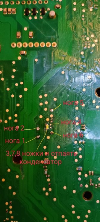

В общем , дождался ключа. Попытался х100 прописать, пины высчитывает, трещит релюхами, но прописывать отказывается. Ну тут еще разбираться надо. пол машины не работает.. Пошел другим путем. Распаял утопленный БСМ вызвонил точки подключения , переложил дам еепрома. Машина ожила, зажигание включается , ошибки по PATS нету. Щиток не зажигается ну и дофига чего не работает, буду разбираться. Главное .что на связь начала выходить, и зажигание влючать.
Может кому пригодится. фото с точками подключения к 95320 . Актуально для блоков BCM с литерами  D , E , F, Это из опыта. к В точно не подходит.
