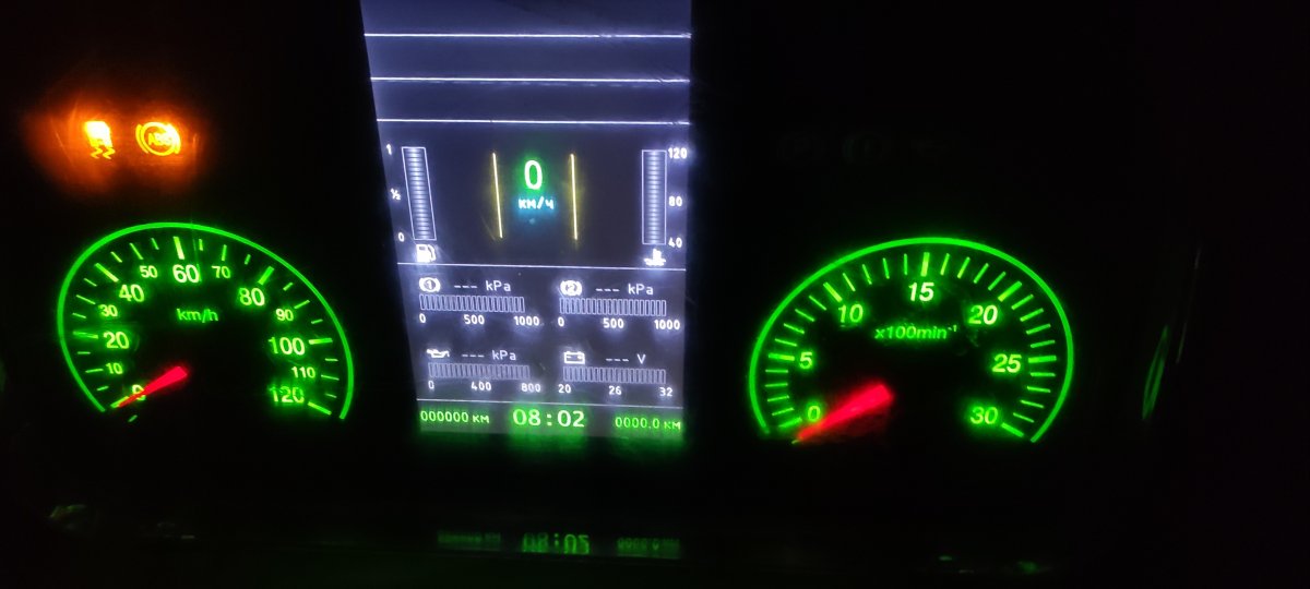

somber Опубликовано 17 ноября, 2022 Поделиться Опубликовано 17 ноября, 2022 (изменено) Если щп8155 то она и без эбу должна включаться, только на мониторе не будет показаний датчиков (все по нулям) и пробега. Питание на нее от эбу не идет Изменено 17 ноября, 2022 пользователем somber Ссылка на комментарий Поделиться на другие сайты Поделиться
Олегон55 Опубликовано 17 ноября, 2022 Автор Поделиться Опубликовано 17 ноября, 2022 Я и имею ввиду что не чего на панели не какие указатели не показывают, и вкл стартера соответственно реле не срабатывает Ссылка на комментарий Поделиться на другие сайты Поделиться
somber Опубликовано 17 ноября, 2022 Поделиться Опубликовано 17 ноября, 2022 Во Так будет если подать 30,15,31 Ссылка на комментарий Поделиться на другие сайты Поделиться
somber Опубликовано 17 ноября, 2022 Поделиться Опубликовано 17 ноября, 2022 Ссылка на комментарий Поделиться на другие сайты Поделиться

somber Опубликовано 17 ноября, 2022 Поделиться Опубликовано 17 ноября, 2022 Если вопрос адресован мне, то 31-, 30+, 15 + после замка. Все это подаётся на панель с БКА. Она включится не зависимо от эбу. Эбу не даёт питание на приборку. Так понятно? Ссылка на комментарий Поделиться на другие сайты Поделиться
