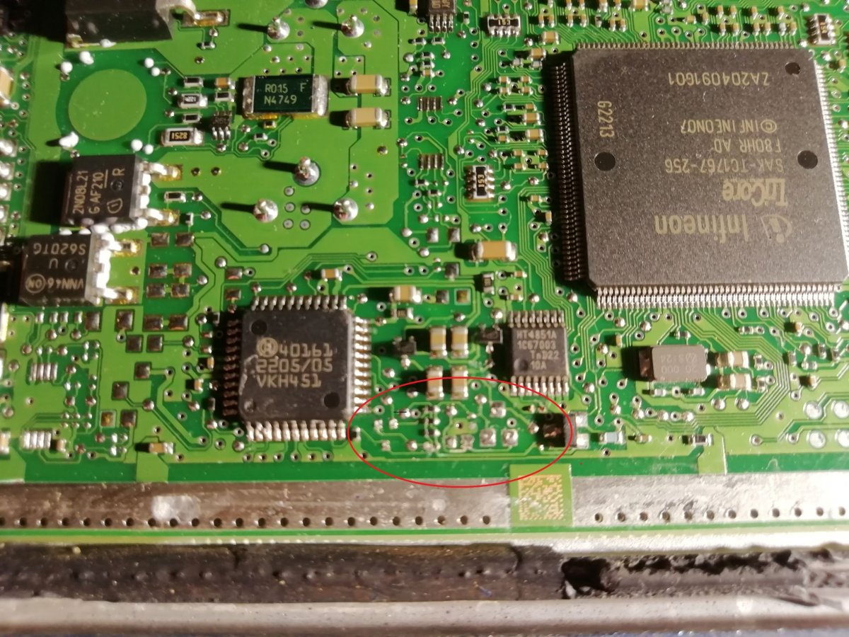

yalymka Опубликовано 20 марта, 2023 Поделиться Опубликовано 20 марта, 2023 Влезу в чужую тему с просьбой о помощи . Принесли на ремонт блок , который водила вскрыл и снес кучку деталек . Как назло такой неисправный блок отдал в подарок и не могу посмотреть необходимые детали . Нужны детальки , маркировка и номиналы элементов в овале . Ссылка на комментарий Поделиться на другие сайты Поделиться

Vik65 Опубликовано 10 июля, 2023 Поделиться Опубликовано 10 июля, 2023 (изменено) IMG_20230710_140011.bmp Фото по ЭБУ в файле. Изменено 10 июля, 2023 пользователем Vik65 1 Ссылка на комментарий Поделиться на другие сайты Поделиться
yalymka Опубликовано 10 июля, 2023 Поделиться Опубликовано 10 июля, 2023 6 часов назад, Vik65 сказал: IMG_20230710_140011.bmp 867 kB · 3 скачивания Фото по ЭБУ в файле. Спасибо , а можно сделавть фото по лучше ? На фото не ахти читаются надписи ... Ссылка на комментарий Поделиться на другие сайты Поделиться
