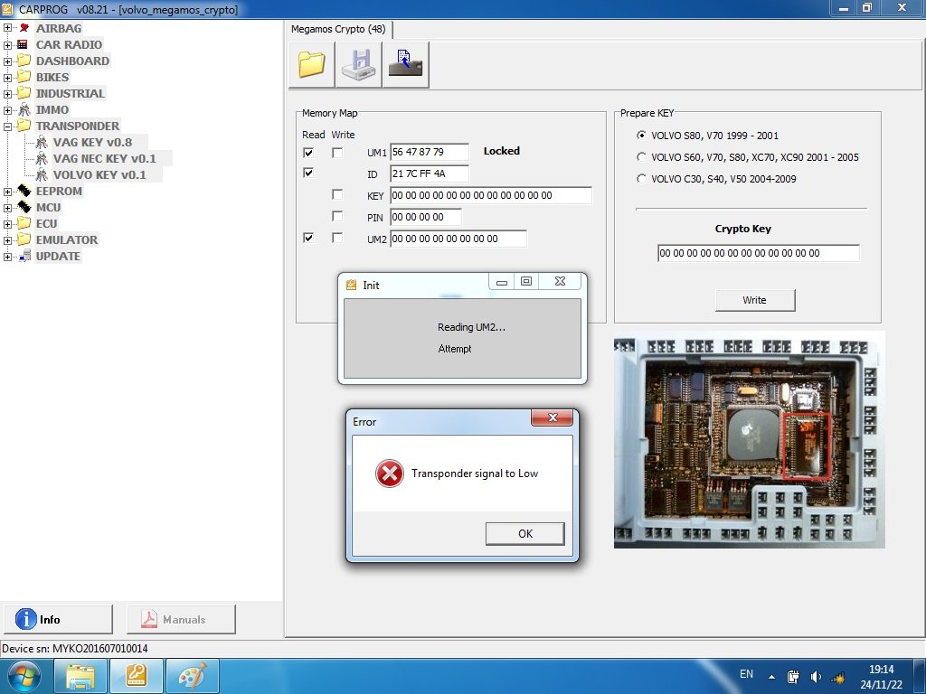

Aleksej431 Опубликовано 13 ноября, 2022 Поделиться Опубликовано 13 ноября, 2022 (изменено) Притянули на ремонт машину. Клиент говорит что год ездил с неисправностью. Машина глохнула и он снимал клемму с акума и потом опять ехал дальше. Ну не в этом дело. Сейчас машина не заводится и стартер не крутит. Выпаял из СЕМ TB28F400B5B и прочитал её TL866 программатором. Читал память TB28F400B5B сначало с разными данными но потом всё-таки удалось вычитать прошивку которая проходит проверку, то-есть достоверная прошивка. Вставлял эту прошивку в программу VolvoSynchro V1.4 Loader. Программа писала что файл нарушенный и исправляла прошивку вписав туда ключи. То-есть ключей в моей прошивке уже не было, ноль ключей. Потом исправленную прошивку вставлял в карпрог и там какие-то данные тоже появлялись. Но вот что дальше делать пока не знаю. Прошить транспондер тоже пока не знаю как. В карпроге эта функция есть но в данной прошивки для транспондера одни нули. Вообщем подскажите пожалуйста ход действий или какие могут быть варианты. Это мой второй или третий опыт в деле прописывания ключей. Я так понял что синхронизацию СЕМ с эбу надо делать вручную. Пока в инете я эту информацию не нашёл. Вычитал еепром 24С04 из эбу. Пытался читать транспондер карпрогом, не читается. Потом понял что так и должно быть, транспондер зашифрованный, крипто. Ну да ладно. Может кто чего-нибудь подскажет. Прошивки из сем и эбу прилогаю. Приборка включается и на диагностику практически все блоки выходили и в том числе и блок СЕМ. В эбу была ошибка что нет связи с иммо. VIDA нет и диагностику делал автокомом. TB28F400B5B CEM родн.BINПолучение информации... 24C04.BINПолучение информации... Изменено 13 ноября, 2022 пользователем Aleksej431 Ссылка на комментарий Поделиться на другие сайты Поделиться

Aleksej431 Опубликовано 21 ноября, 2022 Автор Поделиться Опубликовано 21 ноября, 2022 Нет, карпрог китайский. Я так понял что им новый транспондер не записать. Пытался карпрогом читать новый транспондер мегамос крипто-48 и пишет что сигнал с транспондера слишком слабый. То-есть карпрог не видит новую "семечку". Есть ещё гамбит и он тоже не видит крипту 48. Остаётся ждать китайский iprog, может он справиться с транспондером. Читал на форуме что он сможет прописать семечку. А может и он тоже не сможет ну тогда уже я не знаю что делать. Тогда надо будет танго китайский покупать. Ну а если и там не получится то тогда всё. Хотя .... :) Ссылка на комментарий Поделиться на другие сайты Поделиться

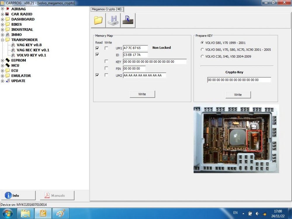

Aleksej431 Опубликовано 24 ноября, 2022 Автор Поделиться Опубликовано 24 ноября, 2022 Ну вот и я. Пришлось повозиться с карпрогом. Он не читал чистые мегамос. Подобрал сопротивление обратной связи на плате под номером R21. Это сопротивление может быть разным в зависимости какую антенну использовать. У меня он стал 47 кОм, был 150 кОм. Сейчас карпрог читает чистые мегамос. У транспондера я так понял есть свой ID номер который карпрог не может переписать. То-есть от этого номера и надо "плясать". Ну вот я и готов, теперь остаётся ждать что кто-то поможет. Единственно перечислить деньги из Латвии в Россию сейчас не дают. Может это и можно как-то сделать но я пытаюсь как-то через Белоруссию пробывать пока. Так что остаётся просить с протянутой рукой. Ну а если нет то и нет. Но всё равно всем спасибо. Ссылка на комментарий Поделиться на другие сайты Поделиться
