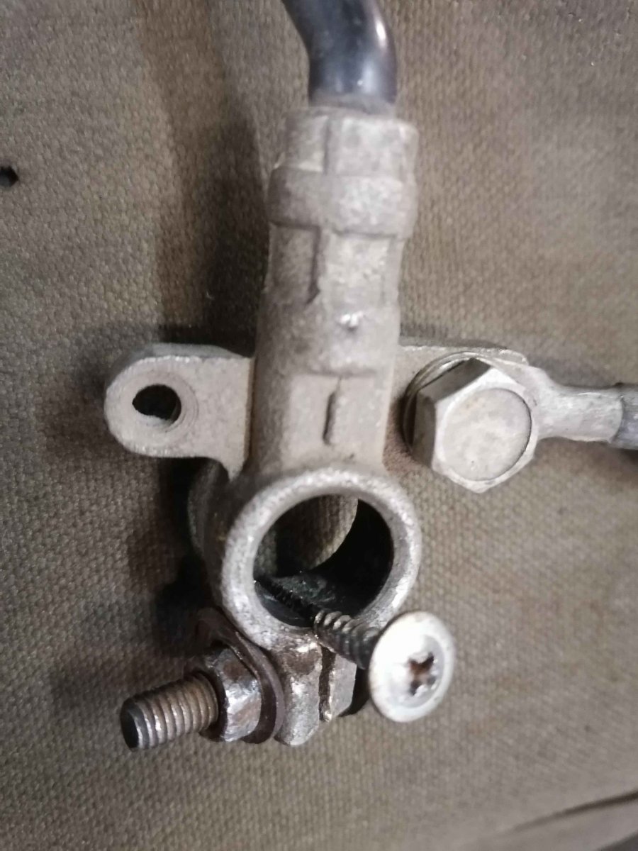

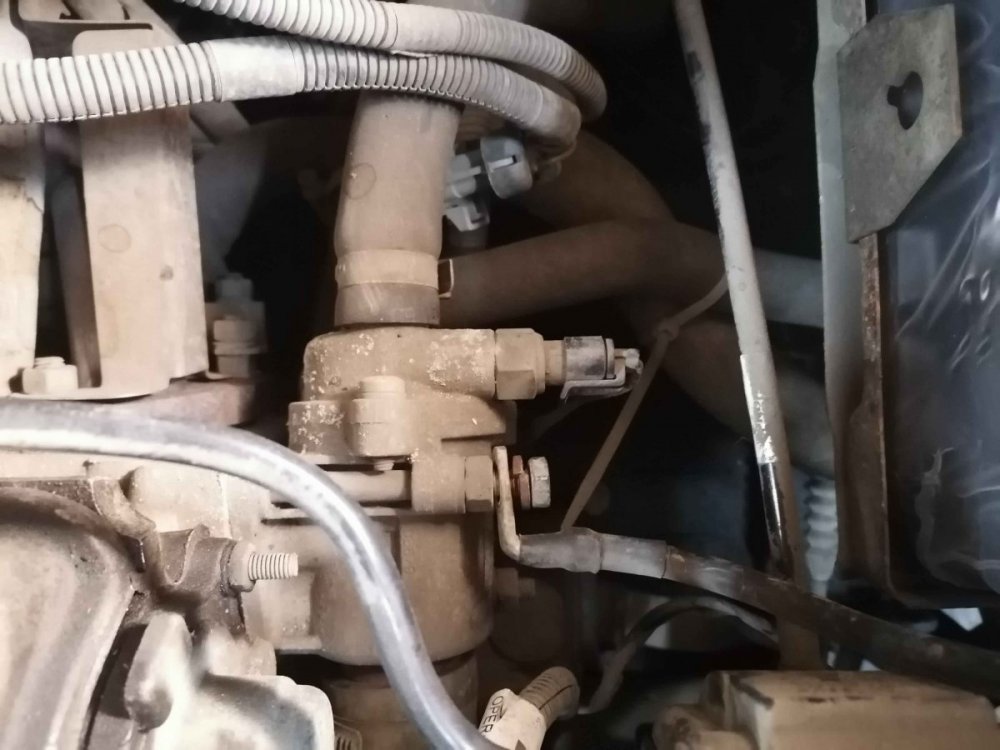

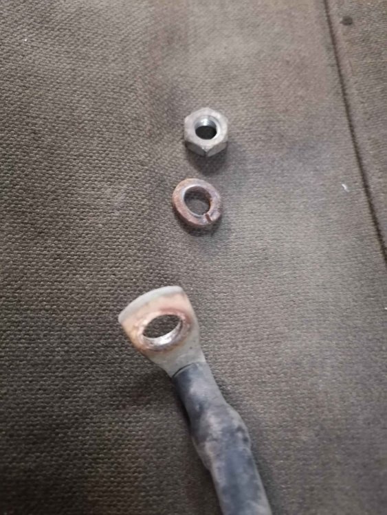

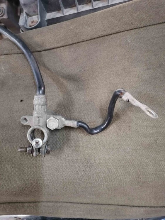

Дмитрий Иванович Опубликовано 18 декабря, 2022 Поделиться Опубликовано 18 декабря, 2022 На днях была Гранта с похожей проблемой, запуск с третьего, четвертого раза. Естественно полная диагностика, давление топлива , чистка свечей, проверка ВВ части, все стандартные параметры, и т.д. Замечена просадка напряжения при прокрутке стартером до 10 вольт, на слух стартер крутит не плохо, так же и после заводки в параметрах ЭБУ напряжение растет не быстро , достигая 13.8 вольта, хотя на генераторе 14.2 Вольта. Проблема решена восстановлением контактных соединений, смотрите фото. 1 1 Ссылка на комментарий Поделиться на другие сайты Поделиться
x1307 Опубликовано 18 декабря, 2022 Поделиться Опубликовано 18 декабря, 2022 Про массу на термостате ему сразу сказали Ссылка на комментарий Поделиться на другие сайты Поделиться
AliBaba Опубликовано 19 декабря, 2022 Автор Поделиться Опубликовано 19 декабря, 2022 Там с аккума 2 массы всего. Одна почти ту-же на кузов и вторая идет на шпильку термостата. Пока только подтянул шпильку термостата, но тепло стало. А теоретически если масса на шпильку не очень, то у нее слегка повышенное сопротивление. И, если стартер крутит, то это сопротивление ограничивает ток в импульсе---ограничивается падение напряжения на аккуме при прокрутках. Т.е. провал д.быть меньше, чем с хорошей массой на шпильке при пуске. Эбу же берет массу с того провода который рядом на кузов. Ссылка на комментарий Поделиться на другие сайты Поделиться
