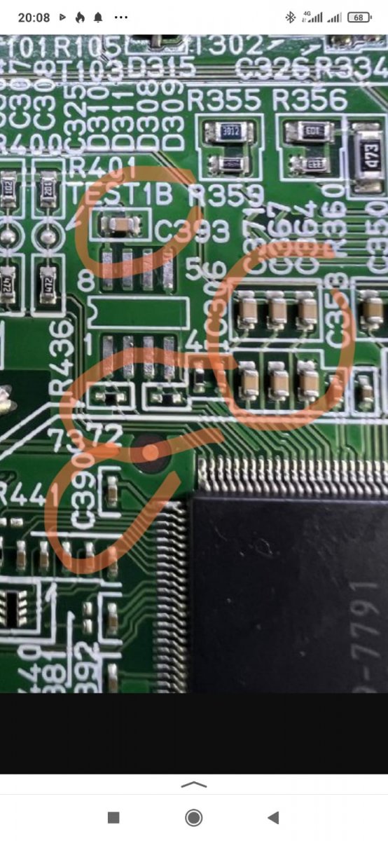

dimon1984 Опубликовано 2 декабря, 2022 Автор Опубликовано 2 декабря, 2022 В 02.12.2022 в 06:50, viktor9950 сказал: А можете попробовать макросъёмку сделать епром с обвязкой? Показать
viktor9950 Опубликовано 2 декабря, 2022 Опубликовано 2 декабря, 2022 Надеюсь прищепкой внутрисхемно не пробовали читать!
darekcz Опубликовано 2 декабря, 2022 Опубликовано 2 декабря, 2022 Если читать при напряжении 3,25V, то ничего страшного не произойдет.
dimon1984 Опубликовано 2 декабря, 2022 Автор Опубликовано 2 декабря, 2022 В 02.12.2022 в 11:06, viktor9950 сказал: Надеюсь прищепкой внутрисхемно не пробовали читать! Показать Читал и писал только с выпайкой.
sergeiii Опубликовано 2 декабря, 2022 Опубликовано 2 декабря, 2022 Внутрисхемно эти машины прекрасно делаются !
oleg358 Опубликовано 3 декабря, 2022 Опубликовано 3 декабря, 2022 В 02.12.2022 в 13:33, dimon1984 сказал: Читал и писал только с выпайкой. Показать Питание на проце проверили? Хотя бы на епромке... И надо проверить на микротрещины керамику (резисторы)
sergeiii Опубликовано 3 декабря, 2022 Опубликовано 3 декабря, 2022 Каждый по одному нужно менять ,может что то перегрел ! Олег правильно говорит !
vit-kin Опубликовано 3 декабря, 2022 Опубликовано 3 декабря, 2022 (изменено) это ж как нужно хитро греть, что б типа смд элементы лопнули, а дороги под еепром целые и ничё не вздулось?, даже не потемнело.. 2 Сергей, о каком перегреве ты щас? Изменено 3 декабря, 2022 пользователем vit-kin 1
vit-kin Опубликовано 3 декабря, 2022 Опубликовано 3 декабря, 2022 (изменено) В 03.12.2022 в 07:51, oleg358 сказал: И надо проверить на микротрещины керамику (резисторы) Показать это в основном конденсаторы, если чё.. которые сергей на фото обвёл 2 резистора только ниже еепром на фото.. З.Ы. на мой взгляд выпайка еепром была сделана идеально. но чудес не бывает..нужно смотреть там где паял... чё с питанием проца? Изменено 3 декабря, 2022 пользователем vit-kin
darekcz Опубликовано 3 декабря, 2022 Опубликовано 3 декабря, 2022 Похоже, топикстартеру это уже не интересно...
dimon1984 Опубликовано 4 декабря, 2022 Автор Опубликовано 4 декабря, 2022 (изменено) Всем участвующим спасибо. Вопрос решен проблема была в стальбизаторе питания вместо 5в выдовал 2.2в сам не пойму как он сдох .... Изменено 4 декабря, 2022 пользователем dimon1984
