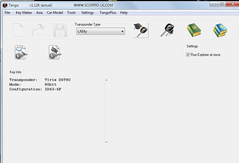

Slavik k Опубликовано 7 декабря, 2022 Автор Поделиться Опубликовано 7 декабря, 2022 трансы Как на фф3 4D63 80 bit ни ланч ни х 100 кеи не кладут 2 Ссылка на комментарий Поделиться на другие сайты Поделиться

shadows Опубликовано 7 декабря, 2022 Поделиться Опубликовано 7 декабря, 2022 6 часов назад, Slavik k сказал: трансы Как на фф3 4D63 80 bit ни ланч ни х 100 кеи не кладут Так для это есть более крутые приборы Ссылка на комментарий Поделиться на другие сайты Поделиться
Slavik k Опубликовано 7 декабря, 2022 Автор Поделиться Опубликовано 7 декабря, 2022 например ? Ссылка на комментарий Поделиться на другие сайты Поделиться
Vitalli74 Опубликовано 7 декабря, 2022 Поделиться Опубликовано 7 декабря, 2022 Может ты X100 не дождался чтобы туда ключ прописать? Там ведь он по-моему минут 20 процедуру проводит. И какой из X100-ых пробовал ( OBDSTAR или XTOOL) ? Pro или плюс ? Ссылка на комментарий Поделиться на другие сайты Поделиться
Slavik k Опубликовано 7 декабря, 2022 Автор Поделиться Опубликовано 7 декабря, 2022 OBDSTAR Pro , код не пинимется ни старого ни нового образца Ссылка на комментарий Поделиться на другие сайты Поделиться
Vitalli74 Опубликовано 7 декабря, 2022 Поделиться Опубликовано 7 декабря, 2022 (изменено) OBDSTAR X100PRO вроде без пин-кода программирование проходит. Даже видео на Ютубе есть. На прошивке 31.07 . Без удаления старых ключей , можно добавить новый. Причем вставить можно сразу новый ключ. Изменено 7 декабря, 2022 пользователем Vitalli74 Ссылка на комментарий Поделиться на другие сайты Поделиться
keyster Опубликовано 7 декабря, 2022 Поделиться Опубликовано 7 декабря, 2022 1 час назад, Vitalli74 сказал: вроде без пин-кода программирование проходит Ага ))) and writes sometimes on the screen: "security access failed" Ссылка на комментарий Поделиться на другие сайты Поделиться
Slavik k Опубликовано 8 декабря, 2022 Автор Поделиться Опубликовано 8 декабря, 2022 (изменено) "security access failed" и форд и мазда до трансов дело не доходит Изменено 8 декабря, 2022 пользователем Slavik k Ссылка на комментарий Поделиться на другие сайты Поделиться
Vitalli74 Опубликовано 8 декабря, 2022 Поделиться Опубликовано 8 декабря, 2022 Сколько раз делал им Форды , что-то не припомню чтобы приходилось вводить пин-код. Кроме него у меня раньше был ещё F-100 , но я его продал так как X100Pro был в наличии , а по покрытию Фордов особой разницы не заметил. Сейчас X100Pro редко используется так как есть более новое оборудование, но иногда новое не может покрыть то что может X100 Pro . Ссылка на комментарий Поделиться на другие сайты Поделиться
Slavik k Опубликовано 8 декабря, 2022 Автор Поделиться Опубликовано 8 декабря, 2022 (изменено) завел дракона , дальше ковырять оставили.... трансы 4D63 80 bit Изменено 10 декабря, 2022 пользователем Slavik k 2 Ссылка на комментарий Поделиться на другие сайты Поделиться
viktor9950 Опубликовано 8 декабря, 2022 Поделиться Опубликовано 8 декабря, 2022 (изменено) 38 минут назад, Slavik k сказал: завел дракона , дальше ковырять оставили.... трансы 4D63 80 bit Ну вот и чипы зря взял . Хотя пригодятся. Славик! Чем положил транспортеры ? Изменено 8 декабря, 2022 пользователем viktor9950 Ссылка на комментарий Поделиться на другие сайты Поделиться
Slavik k Опубликовано 8 декабря, 2022 Автор Поделиться Опубликовано 8 декабря, 2022 (изменено) форскан пригодятся , авто не последнее Изменено 8 декабря, 2022 пользователем Slavik k 2 Ссылка на комментарий Поделиться на другие сайты Поделиться
viktor9950 Опубликовано 8 декабря, 2022 Поделиться Опубликовано 8 декабря, 2022 Молодец Алексей Савин. Не забывает свой проект Forscan. Респект. Не зря els27 4.1 питерский взял для него. Ссылка на комментарий Поделиться на другие сайты Поделиться
