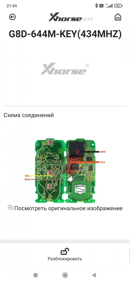

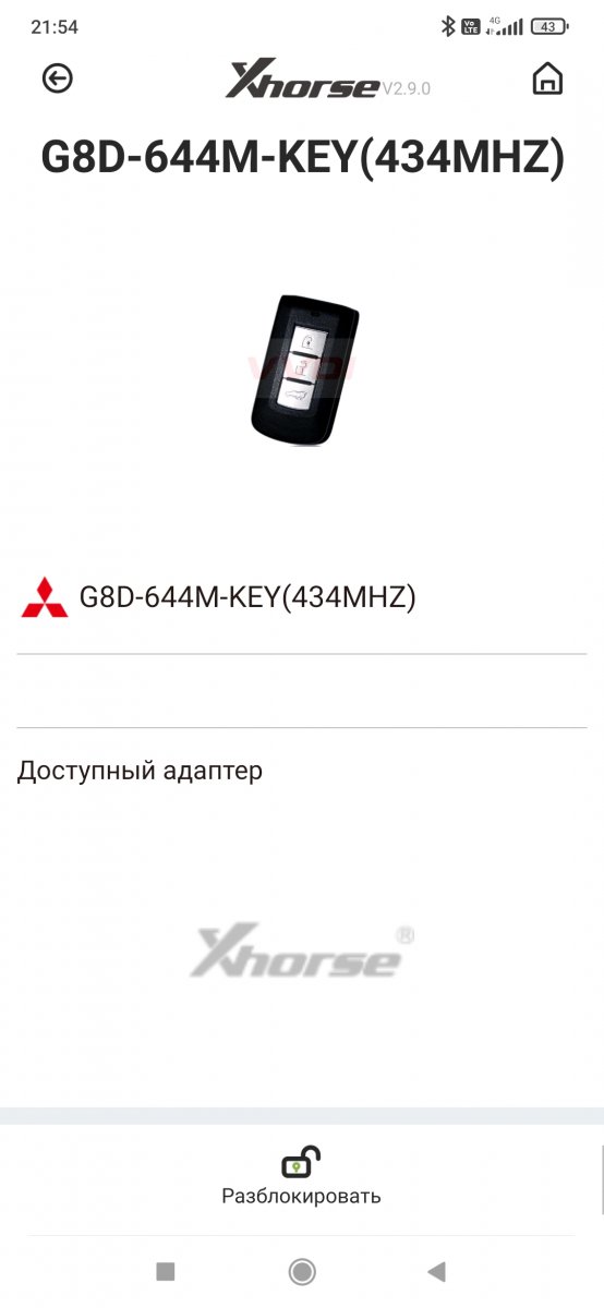

viktor9950 Опубликовано 12 декабря, 2022 Поделиться Опубликовано 12 декабря, 2022 Кое что нарыл в Xhorse mini obd. Там пин коды предлагает по поджеро спорт с 2018 года. 1 Ссылка на комментарий Поделиться на другие сайты Поделиться
viktor9950 Опубликовано 12 декабря, 2022 Поделиться Опубликовано 12 декабря, 2022 Тут похоже только ори ключ нужен ) 1 Ссылка на комментарий Поделиться на другие сайты Поделиться
viktor9950 Опубликовано 12 декабря, 2022 Поделиться Опубликовано 12 декабря, 2022 Да ещё есть возможность разблокировать б/у ключ и привязать. Ссылка на комментарий Поделиться на другие сайты Поделиться

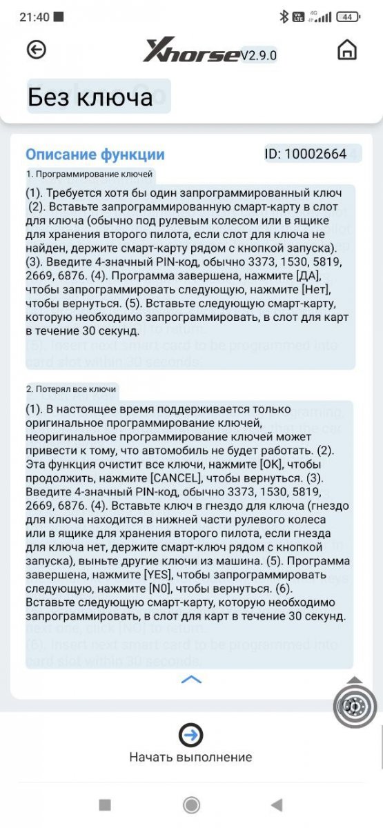

sizov777 Опубликовано 12 декабря, 2022 Автор Поделиться Опубликовано 12 декабря, 2022 4 минуты назад, viktor9950 сказал: По пробовал по обд, те пин-коды которые у меня были предложены х300 не подошли, ваши уже возможности нету попробовать, машину отдал, вопрос остался только возможно ли было клон этого ключа сделать? Ну что бы без снятия иммо и паяльника Ссылка на комментарий Поделиться на другие сайты Поделиться
viktor9950 Опубликовано 12 декабря, 2022 Поделиться Опубликовано 12 декабря, 2022 Только что, sizov777 сказал: У меня прибор отказался. Только привязка родного или б\у разблокированного Ссылка на комментарий Поделиться на другие сайты Поделиться

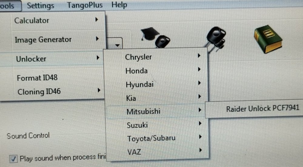

sizov777 Опубликовано 12 декабря, 2022 Автор Поделиться Опубликовано 12 декабря, 2022 В танге есть разблокировка 7941 , но не пробовал, сотрёт она чип или только разблокирует не знаю Ссылка на комментарий Поделиться на другие сайты Поделиться

viktor9950 Опубликовано 12 декабря, 2022 Поделиться Опубликовано 12 декабря, 2022 Разблокирует только и новым сделает. Скорее всего. ) Ссылка на комментарий Поделиться на другие сайты Поделиться

sizov777 Опубликовано 12 декабря, 2022 Автор Поделиться Опубликовано 12 декабря, 2022 4 минуты назад, viktor9950 сказал: Разблокирует только и новым сделает. Скорее всего. ) Я тоже так решил Ссылка на комментарий Поделиться на другие сайты Поделиться
