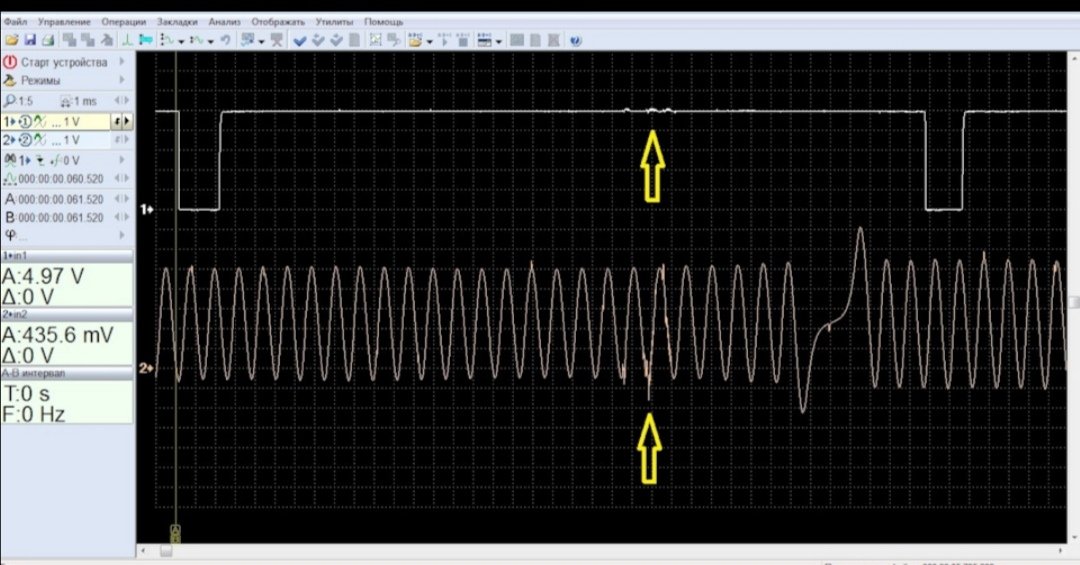

Вот осциллограмма с Дукато 244 2.3. На стрелки внимания не обращайте.

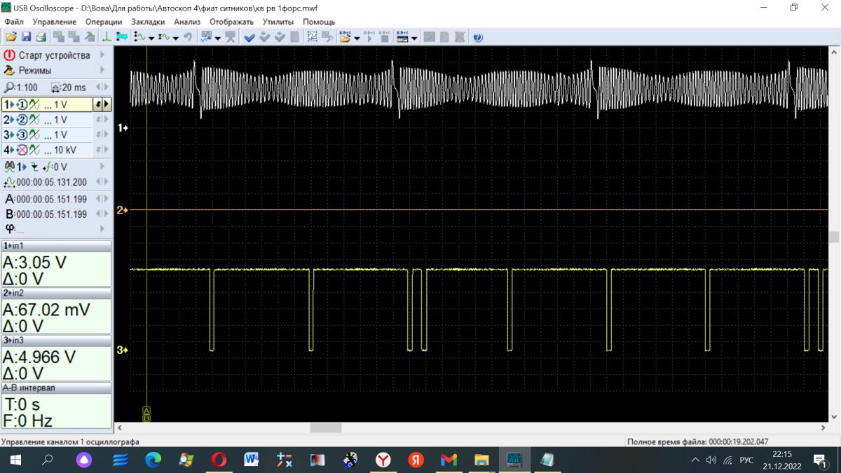

Осцилка с красного даже когда не работает и дымит похожа на эталон. Т.е.  фазы и впрыск на месте.image.thumb.png.6b6378381d88840026f76748c8630f82.png
Приветствую! Фазы и впрыск Вы пишете -" на месте". Ошибка по синхре сейчас  есть ?
