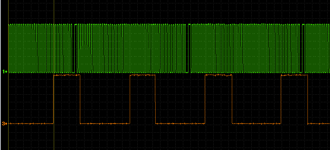

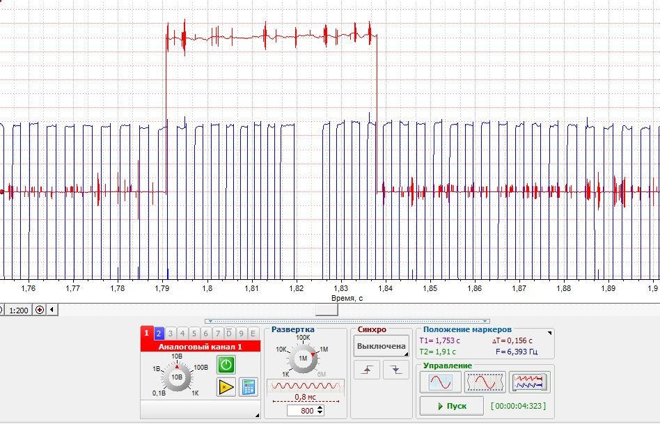

Alex Vlasov Опубликовано 11 января, 2023 Поделиться Опубликовано 11 января, 2023 Всем доброго времени суток. Предыстория через 10-е руки, так что достоверность уже не гарантирована: авто в пути задёргалось и заглохло. ко мне в руки попало после СТО мне неизветного (не хаю их совершенно). Дизель, 1,4 литра, ЭБУ Siemens SID802. F6JA. Имеем после прокрутки ошибку Р0336-60 - цепи ДПКВ. Осциллограмма говорит что один "магнитный зуб" отличается от других. Попросту повреждён задающий диск (следы механического воздействия тоже видны хорошо). Меняю задающий диск. Устанавливается ГРМ по Автодате. Запуска нет, ошибка прежняя. Проблему дополняет то, что в параметрах ЭБУ ОТСУТСТВУЕТ параметр давления топлива в рампе - читал тремя разными приборами, - ну нету его. По этой причине меняю на всякий случай датчик давления в рампе. Безрезультатно. Насос, регулятор давления топлива, регулятор объёма топлива на стенд - без нареканий. Форсунки на стенд - некритичные отклонения, работоспособны. ДПКВ, ДПРВ - холлы. Импульсы проверял на выходе из датчиков а потом уже и на разъёмах ЭБУ - они есть с размахом ближе к 12 вольтам. Питание датчиков 5-вольтовое. При прокрутке на сканере оборотов 0. ДПКВ, ДПРВ заменены. Осциллограмма чуток с помехами (прилагаю). ЭБУ заменено. Иммо привязял - естественно два транспондера. Появился параметр давления топлива в рампе. Растёт фигово, но результат на сканере "Давление для запуска - да" достигается с третьей прокрутки. Результат - запуска 0, ошибка 0336-60 на месте. Перебрал проводку от ДПКВ до ЭБУ, выделил отдельно от общего жгута, протёр, проверил потёртости, заизолировал. Проверил линию от ДПРВ до ЭБУ - в порядке. Снял осциллограмму - нормальные сигналы. А вот эталона не нашёл. Однако: если включить зажигание, взять в руки старый задающий диск ДПКВ и повращать его перед датчиком (есть второй датчик) - на сканере скачкообразно, отдельными "иглами" на графике, возникают обороты вплоть до 170, ЭБУ включает реле свечей накала, гудят регуляторы на ТНВД. Народ пишет что при пропадании питания расходомера воздуха ЭБУ не видит обороты ДПКВ. Проверил - есть там питание. Я запутался. Ссылка на комментарий Поделиться на другие сайты Поделиться

vava1172 Опубликовано 13 января, 2023 Поделиться Опубликовано 13 января, 2023 Задающий диск имеет неправильную форму сигнала. Период в месте пропуска зубов разный. Установленый Вами задающий диск новый? Ссылка на комментарий Поделиться на другие сайты Поделиться

vava1172 Опубликовано 13 января, 2023 Поделиться Опубликовано 13 января, 2023 Непонятнинько(.... Этот насос начинает выдавать давление после 1.5 оборота коленвала. Сигнал датчика давления при включенном зажигании от 0.3v до 0.7v. холостой ход 0.8-1.2v. 1.2v-300 bar. 2.5-900 bar. Я не помню чтоб мне на этих двигателях попадались такие сигналы ДПКВ(.. Есть ли номера какие нибудь на задающих дисках, чтоб их можно было как то идентифицировать? Можете ли выложить файл мотортестера? Ссылка на комментарий Поделиться на другие сайты Поделиться

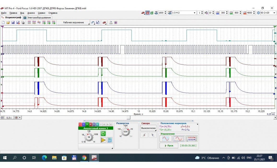

vava1172 Опубликовано 13 января, 2023 Поделиться Опубликовано 13 января, 2023 На млаб лежит такая. Ссылка на комментарий Поделиться на другие сайты Поделиться

Виджар Опубликовано 13 января, 2023 Поделиться Опубликовано 13 января, 2023 Привет. Сколько ни смотрел подобных Фордов, ни на одном не было параметра Давление Топлива. Прямо бесило это .... тремя разными смотрел ))). По теме ... Alex, выложи лучше кусок файла осцилки синхры, а то по этим картинкам мало чего понятно. Но пока сомнения в исправности ДПКВ. Новый какой, Starvolt, ERA или оригинал? Ссылка на комментарий Поделиться на другие сайты Поделиться
Alex Vlasov Опубликовано 16 января, 2023 Автор Поделиться Опубликовано 16 января, 2023 Если бы был неисправен ДПКВ - отсутствовали бы импульсы. ДПКВ заменен - результат не изменился. Не дает система приложить большой файл. Поэтому сорри - будет архив в трёх частях. fiesta_oscill.part1.rar Ссылка на комментарий Поделиться на другие сайты Поделиться

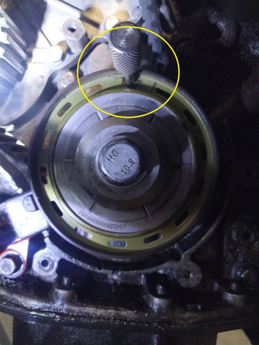

Alex Vlasov Опубликовано 16 января, 2023 Автор Поделиться Опубликовано 16 января, 2023 Сегодняшние фото положение коленвала, распредвала, ТНВД. Ссылка на комментарий Поделиться на другие сайты Поделиться

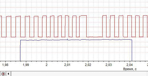

vava1172 Опубликовано 18 января, 2023 Поделиться Опубликовано 18 января, 2023 Нашел еще одну. Ну очень похожую. 2 Ссылка на комментарий Поделиться на другие сайты Поделиться

Alex Vlasov Опубликовано 18 января, 2023 Автор Поделиться Опубликовано 18 января, 2023 Относительно последней осциллограммы от vava1172: практически такая же, как и в моём случае, только импульсы ДПКВ в инверсии - у меня широкий "провал" низкий уровень сигнала, а у всех остальных - высокий уровень. Как бы холл видит магнитные поля наоборот. х1307: ЭБУ заменен на другой и привязаны ключи. Я тоже сомневался не будучи первым ремонтником в работоспособности ЭБУ. Но не помогло. 1 Ссылка на комментарий Поделиться на другие сайты Поделиться
Alex Vlasov Опубликовано 18 января, 2023 Автор Поделиться Опубликовано 18 января, 2023 (изменено) Итог той басни: Двигатель завёлся. Виновник - НОВЫЙ задающий диск коленвала (он же шестерня коленвала). Вместо неё установлен б/у и вопрос решился. Даже в страшном сне я не мог бы придумать что ПОЛЮСА магнитного слоя нанесены НАОБОРОТ!!! Поэтому на осциллограммах вроде всё сходится - количество импульсов, синхронизация и т.д.; при проверке "магнитной карточкой для подшипников" тоже всё один в один, только датчик Холла чувствителен к полюсу магнита и выдавал мне инверсию. Шестерни коленвала с маркировкой L042200085005350 не покупать !!! Для наглядности привожу рисунок. Рассматривать нужно только сигнал коленвала. Нижнее из трёх изображение специально растянуто по горизонтали. Его же я инвертировал (правое верхнее) и оно стало точно таким же, как и на ремонтируемом двигателе (левое верхнее изображение). Буду искренне рад, если когда-то мой опыт поможет коллеге избежать дичайших затрат времени. Спасибо всем участвовавшим. РЕШЕНО. Изменено 18 января, 2023 пользователем Alex Vlasov 6 5 Ссылка на комментарий Поделиться на другие сайты Поделиться
