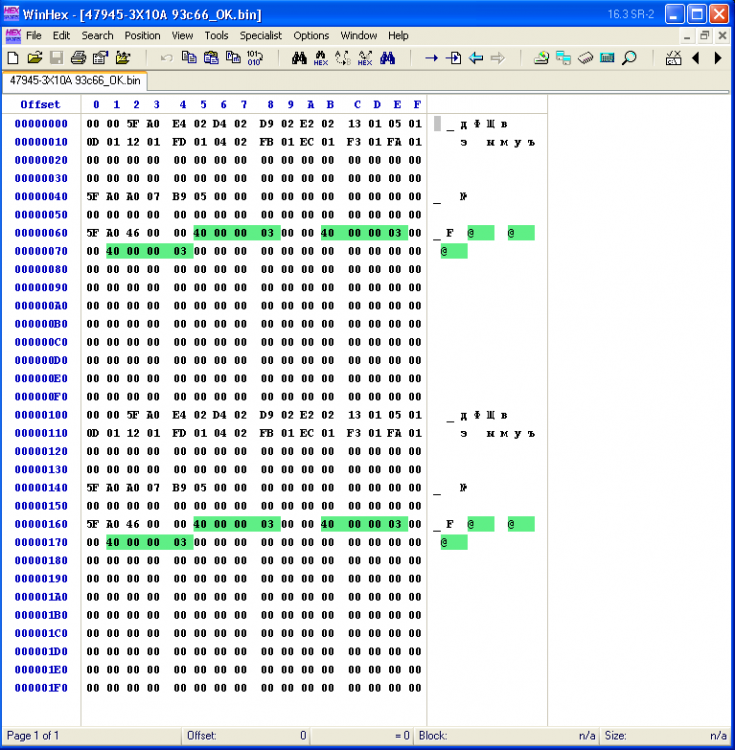

23 часа назад, stas3303 сказал:
Выставил магниты, получил блоки из 60000003
С каким дампом?   Всё , увидел ! ))
У же не помню , были ли у меня варианты с "60000003".
Есть ещё вариант с КАН-ХАКЕРОМ, чтобы определить состояние датчика.
19 часов назад, stas3303 сказал:
Больше уже дамп не читал
А зря !
Изменено пользователем AndreyZ95
  • 9 месяцев спустя...
Вот дамп после записи и адаптации на тачке.
Если кому интересно , но флуд некоторых персонажей в теме показал, что видимо интересно далеко не всем!
R51_47945-3X10A_AFTER_CALL.bin
