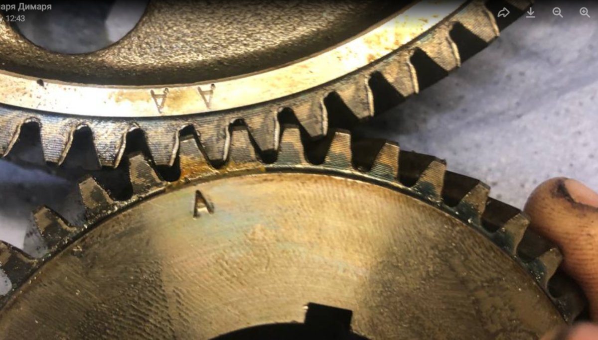

Машина приехала с чеком. Более я от своих мастеров ничего добиться не смог на что жаловался клиент. Дубы мля колдуны или пикачу ( кака я их называю)
Не растягивая. Снимаю осциллку. МТ про. 4 .зуба.

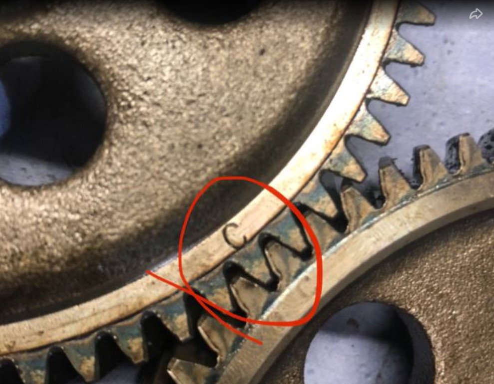

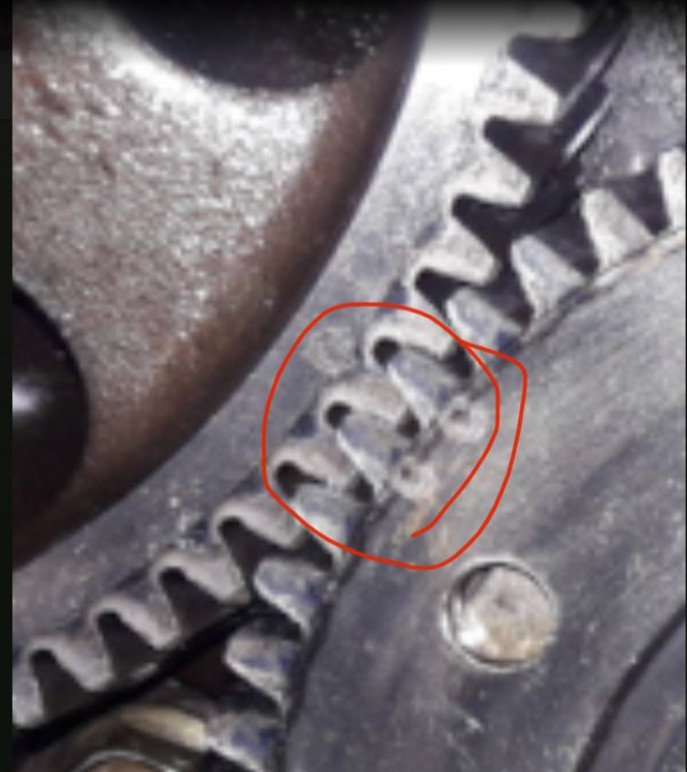

 Прошу разобрать морду. Чую ну не перескок это цепи. Мля они не  выставляя снимают Шестерни три больших. Хорошо парень молодей думающий. Заставил сфотографировать сопряжения этих трех шестерен .И вот что получили. Задающий диск на колене  впереди на шкиву 60-2.
Вот так должно быть.
Смотрим не на метки а на зубья.
