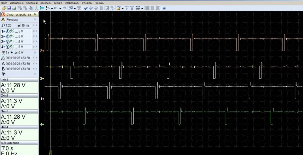

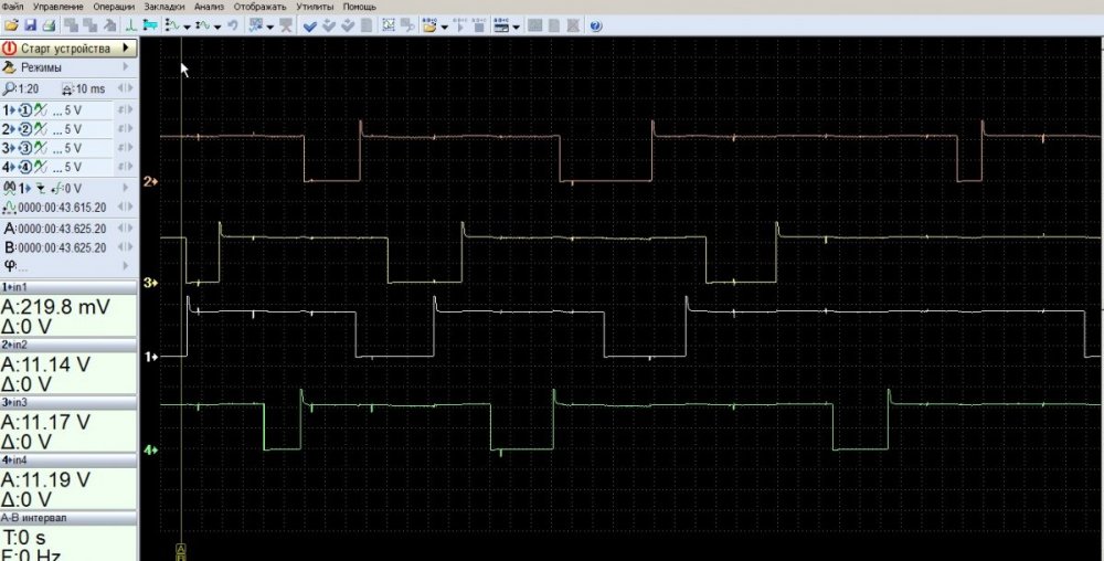

BadRobot Опубликовано 1 февраля, 2023 Автор Поделиться Опубликовано 1 февраля, 2023 (изменено) Снял осцилограммы катушек и форсунок, по форсам видно в какой момент машина начинает выеживаться Файлы получились больше 2Мб, сайт не позволяет загрузить, поэтому только скрины Изменено 1 февраля, 2023 пользователем BadRobot Ссылка на комментарий Поделиться на другие сайты Поделиться
