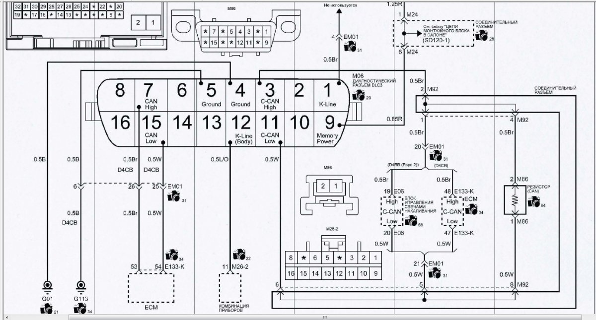

Приехала машина с просьбой восстановить диагностический разъем. Разъем  отрезан по самые не балуй. на его место подключен Teltonika/
Наблюдаю огрызки ну понятно Красный плюс .Два черных земля.
3 коричневых. 2 белых и один Сине/красный.
Или хотя бы распиновку блока DCM 3.7 AP/ буду сидеть отзванивать куда K, L.  и еще один провод который вроде должен идти на первый pin  диагностического разъема.
Спасибо заранее.
скачал вот  книгу А там вот такая схема ОБД разьема.
И как сие понимать.
