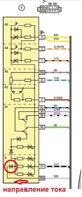

accent602 Опубликовано 2 марта, 2023 Поделиться Опубликовано 2 марта, 2023 Приветствую, проблема с МУСом приора, приехала машина,не работает подсветка кнопок, габариты работают,свет работает,корректор то же работает, если подать питание на белый провод колодки МУСа, подсветка включается, а через МУС нет. МУС менял,пробовал подключить этот МУС к другой машине,всё работает,а здесь нет выхода на 58b,пробовал МУС подключить на столе, повесил лампочки на 58 вывод и 58b, на 58 есть питание на 58b нет, мерил тестером 2 вольта с 58b выходит.Может кто сталкивался с такой бедой? Как правильно подключить на столе МУС? Заранее благодарю за ответы. 1 Ссылка на комментарий Поделиться на другие сайты Поделиться

kostas Опубликовано 2 марта, 2023 Поделиться Опубликовано 2 марта, 2023 (изменено) у тебя с панели приборов сигнал габаритов не возвращается в МУС. Смысл вешать две лампочки на столе), соедини 58 и 58b, включи габариты, подсветка появится, МУС значит исправен, ищи в панели, торпеде, где обрыв. Изменено 2 марта, 2023 пользователем kostas Ссылка на комментарий Поделиться на другие сайты Поделиться
pupkin000 Опубликовано 2 марта, 2023 Поделиться Опубликовано 2 марта, 2023 (изменено) 9 часов назад, accent602 сказал: на 58b лампа не загорается А с чего Вы решили что там выход +12 а не вход!!! Вскрывайте блок комфорта и пристально осматривайте XP2-2 встречал сгорают дорожки где отметил квадратом Изменено 2 марта, 2023 пользователем pupkin000 фото Ссылка на комментарий Поделиться на другие сайты Поделиться

Zews 23 Опубликовано 3 марта, 2023 Поделиться Опубликовано 3 марта, 2023 17 часов назад, accent602 сказал: Приветствую, проблема с МУСом приора, приехала машина,не работает подсветка кнопок, габариты работают,свет работает,корректор то же работает, если подать питание на белый провод колодки МУСа, подсветка включается, а через МУС нет. МУС менял,пробовал подключить этот МУС к другой машине,всё работает,а здесь нет выхода на 58b,пробовал МУС подключить на столе, повесил лампочки на 58 вывод и 58b, на 58 есть питание на 58b нет, мерил тестером 2 вольта с 58b выходит.Может кто сталкивался с такой бедой? Как правильно подключить на столе МУС? Заранее благодарю за ответы. Жмакнул "-", за слово "выход".... по схеме видно, что там диод в одном направлении, туда, а не оттуда... лень искать схемы, лень включать думалку, результат - порча кармы... если не в курсе, что такое диод, лучше вообще не лезть в электрику... 2 Ссылка на комментарий Поделиться на другие сайты Поделиться
accent602 Опубликовано 3 марта, 2023 Автор Поделиться Опубликовано 3 марта, 2023 1 час назад, Zews 23 сказал: Жмакнул "-", за слово "выход".... по схеме видно, что там диод в одном направлении, туда, а не оттуда... лень искать схемы, лень включать думалку, результат - порча кармы... если не в курсе, что такое диод, лучше вообще не лезть в электрику... Где по этой схеме диод? Ссылка на комментарий Поделиться на другие сайты Поделиться
pupkin000 Опубликовано 3 марта, 2023 Поделиться Опубликовано 3 марта, 2023 анод катод Ссылка на комментарий Поделиться на другие сайты Поделиться

accent602 Опубликовано 3 марта, 2023 Автор Поделиться Опубликовано 3 марта, 2023 25 минут назад, Zews 23 сказал: Я спросил про свою схему Ссылка на комментарий Поделиться на другие сайты Поделиться
accent602 Опубликовано 3 марта, 2023 Автор Поделиться Опубликовано 3 марта, 2023 31 минуту назад, pupkin000 сказал: анод катод Это светодиод если подать плюс он чудесно будет подсвечивать мус Ссылка на комментарий Поделиться на другие сайты Поделиться
pupkin000 Опубликовано 3 марта, 2023 Поделиться Опубликовано 3 марта, 2023 приора и приора 2 цбкэ имеет различную схематехнику Вам дали направление поиска Ссылка на комментарий Поделиться на другие сайты Поделиться
accent602 Опубликовано 3 марта, 2023 Автор Поделиться Опубликовано 3 марта, 2023 2 минуты назад, pupkin000 сказал: приора и приора 2 цбкэ имеет различную схематехнику Вам дали направление поиска Вам большое спасибо за подсказку, просто я везде находил схему которую выложил. Ссылка на комментарий Поделиться на другие сайты Поделиться
Zews 23 Опубликовано 3 марта, 2023 Поделиться Опубликовано 3 марта, 2023 (изменено) да схема от ВАЗ 2101 почти не отличается... выключатель ---> реостат ----> лампочки подсветки.... в лампочки подсветки ВХОДИТ, а не из них ВЫХОДИТ..... ой... извиняюсь.... в 2101 не было реостата.... в 2103 и далее появился... вроде... Изменено 3 марта, 2023 пользователем Zews 23 Ссылка на комментарий Поделиться на другие сайты Поделиться

kostas Опубликовано 3 марта, 2023 Поделиться Опубликовано 3 марта, 2023 Я уже объяснял, что не надо две лампочки в МУС тыкать, там 58 выход, 58b вход, видимо тяжело ему дается школьный курс физики. С первого поста было понятно, что МУС рабочий. 1 Ссылка на комментарий Поделиться на другие сайты Поделиться
