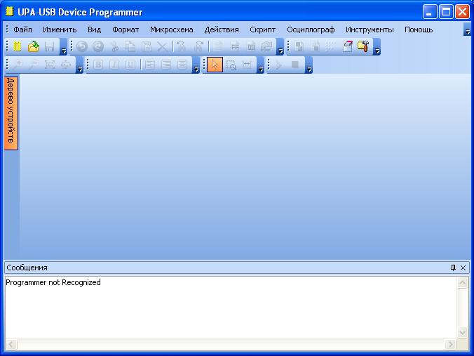

Smirnof Опубликовано 22 августа, 2011 Поделиться Опубликовано 22 августа, 2011 Доброго времени суток! Подскажите, UPA-USB оригинал. Всё установил по инструкции, в нижнем окне выдал серийный номер прочитал для пробы 93C46 всё ок! После второго подключения пишет в нижнем окне на фото и серийный номер не определяет. Что могло случиться? С заранее благодарен. Ссылка на комментарий Поделиться на другие сайты Поделиться
cubic007 Опубликовано 22 августа, 2011 Поделиться Опубликовано 22 августа, 2011 (изменено) Доброго времени суток! Подскажите, UPA-USB оригинал. Всё установил по инструкции, в нижнем окне выдал серийный номер прочитал для пробы 93C46 всё ок! После второго подключения пишет в нижнем окне на фото и серийный номер не определяет. Что могло случиться? С заранее благодарен. В диспетчере устройств то виден ? Если да - попробуй драйвера переустановить, если нет - смотри подключение и питание самой Упы . Попробуй антивирь отключить (было и такое). Изменено 22 августа, 2011 пользователем cubic007 Ссылка на комментарий Поделиться на другие сайты Поделиться

Smirnof Опубликовано 22 августа, 2011 Поделиться Опубликовано 22 августа, 2011 (изменено) Ничего не выходит. В диспетчере видит, драйвер установлен, пишет что всё работает. А сама прога говорит что не тот программатор. Изменено 22 августа, 2011 пользователем Smirnof Ссылка на комментарий Поделиться на другие сайты Поделиться
Smirnof Опубликовано 22 августа, 2011 Поделиться Опубликовано 22 августа, 2011 Вот ещё скрины Ссылка на комментарий Поделиться на другие сайты Поделиться
sas-78 Опубликовано 22 августа, 2011 Поделиться Опубликовано 22 августа, 2011 Было подобное, это бывает из-за того что провод usb длинный, делай тест и отправь его пенко на мыло, а он тебе вышлет патч! Пропатчишь прогер и все будет работать!) Ссылка на комментарий Поделиться на другие сайты Поделиться
